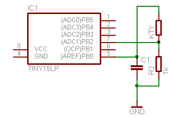

von Gerry L. (Gast)
So ich habe mir jetzt mal ein Referenzboard gezeichnet.
Eine Frage noch an
nop(); wrote:
> AREF darf nicht geschaltet werden, er muss nahe bei Vcc liegen. Ich
> muesst allerdings nochmals das Datenblatt anschauen.
Warum sollte darf AREF nicht per Port geschaltet werden dürfen?
@alle
Ihr besteht alle auf beschaltung von Aref warum? Laut Datenblatt
kann ich doch auch den internen Ref nehmen?
Der arbeitet irgendwo bei 2,... V.
Jedenfalls hängt mein ARef jetzt in der Luft.
Hmm vieleicht übersetzt ich das Datenblatt auch zu wenig im techn.
Sinne.
Gerry
Das verwechselst du mit AVcc.
Ich habe so in Erinnerung, dass man bei Benutzung der internen
Referenz dort einen Abblockkondensator dranpappen soll.  Müsste
aber im Datenblatt stehen.
von Gerry L. (Gast)
Stimmt ! Okay 100nF sollten genug blocken.
Okay dann werd ich mich mal ranmachen.

Pindefinition: KTY "Gebimsel" ;)
PA1 -----1K---+----KTY-----|GND
PA0 ----------+----10nF----|GND
Sollte die eff. Methode sein um Strom zu sparen.
Ich meinte es ja eigentlich so. (EDIT: Ups, hab KTY und den 1K R
vertauscht)
EDIT2: Ups, ich seh gerade der Tiny24 hat garkeine Möglichkeit die
interne Referenz an AREF herauszuführen. Demnach wäre auch dein 10nF
Kondensator für'n Sack. Oder ist der 10nF Kondensator nicht für AREF
gedacht? Sondern zur Stabilisierung des Temperaturwandler-ergebnisses?
Nun bin ich endgültig verwirrt. (Auf PA0 liegt AREF und ADC0)

seinen Vorschlag.ARef ist auf Extern umgestellt.
ARef/PA0---+
PA1 -------+
           1K
PA2--------+
          KTY
          GND
Ich bekomme jetzt also als Ergebnis
ARef=4,90V
PA2=2,55V
ADCW=422
((1024-ADCW) / 1024 )* ADCW = 24,8 °C
geht nur leider nicht net.

von Gerry L. (Gast)
@Jörg
Ja, das ist schon so gewollt nur das meine Werte nicht stimmen.
Die Kühlschrank Temp. zbsp. kann definitiv keine 20° haben, ergo stimmt
meine Formel nicht.
@Thomas
Mitlerweile bekomme ich die Temperatur als 2 Stelligen Wert.
Und stelle fest : Auch wenn hier der Preis entscheidet, selbst als
Zimmerthermometer scheint der KTY ohne OpAmp bzw. gescheiter
Kalibrierung/Linerarisierung ungeignet (auch ein Mittelwert hilft
nicht).
Okay die Kühlschrank Temperatur stimmt jetzt, das ist aber auch alles
meine Finger zum Beispiel haben starkes Fieber (40°) :)
Ich mach jetzt ne Pause und schau mir den Strombedarf eines fertigen
Sensors an.
Danke an alle
