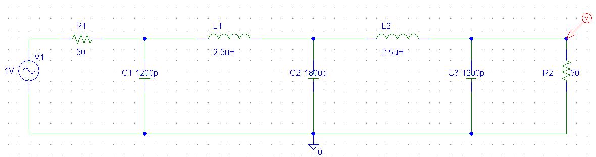

So, wenn PSPICE mir den FREQUENZGANG anzeigen würde, dann gäbe es dort
keine Einfügedämpfung!
Offensichtlich zeigt das Programm also was anderes an, was dem
Frequenzgang eben sehr ähnlich ist. Ich hab mal den Schaltplpan
dazugetan.
Das Problem hängt mit den Eingangswiderstand der Quelle zusammen. Stellt
man den auf 0 ist die Einfügedämpfung weg, damit aber das Filter nicht
richtig abgeschlossen, was wiederum den Frequenzgang beeinflusst...
Also irgendwie komm ich so nicht weiter.
Weiß jmd außerdem wie man die Phase bekommt?
Mfg
Gast #591042
@ pspice
>dazugetan.
Doch, doch, Pspice zeigt den Frequenzgang an. Bezogen auf die Quelle V1.
Dass deine 50 Ohm der Innnenwiderstand der Quelle sein soll, kann Pspice
nicht wissen. Also musst du per "Hand" normieren. Spich
db(V(R2:2)/V(C1:1))
Indeed, my dear. ;-)
Dito.
Bin jetzt nicht sicher, probier mal
phase(V(R2:2)/V(C1:1))
Oder ähnlich. Die Funktionen sollten im Menu aufgelistet sein
(Doppelclick auf die Legende unten, zumindest bei meiner uralten
Microsim 8.0 Version)
MfG
Falk
#591067
>Dito.
Ich kanns ja einfach nochmal sagen und mich selbst zitieren:
>>p(v(r2:2))
p heißt der Befehl, Paula, Papa, Peh, Peh, Peh, Peh, Peh
Habt Ihr es?
Es war das P.
Peh, für Phase.
Peh.
Wie zeigt man die Phase bei PSpice an?
Richtig, mit dem Kommando P()
Peh!
