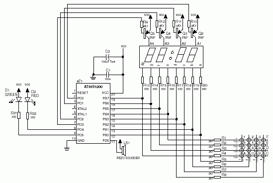

Bei www.atmel.com gibt es kostenlos eine Sammlung mit AppNotes. Da ist
auch eine dabei, die den Anschluss von einer Matrix-Tastatur 4x4 und
einer mehrstelligen Ziffernanzeige an einem einzigen 8-Bit-Port
beschreibt. Dein Projekt mit einem dreistelligem (oder auch 6-stelligem)
Taschenrechner ist daher durchaus auf einem Tiny2313 oder Mega48
realisierbar. Als externe Hardware werden außer den Tasten und
7-Segment-Displays (mit Segmentwiderständen) nur ein paar Transistoren
als Digit-Treiber benötigt.

OP #591659
AVR wrote:
> hättest du auf den link geklickt hättest du die fette zeichnung in farbe
> gesehen
hab ich, aber die zeichnung hab ich dann wohl übersehen.

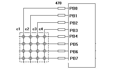

OP #591789
http://bascom-forum.de/index.php?action=dlattach;topic=10.0;attach=143;image
auf dem Bild hier sind keine WIderstände an der Matrix.
>Also: PB0 -> Draht -> Beinchen vom Taster 'a' ->
>             Draht -> Beinchem vom Taster 'b' ->
>             Draht -> Beinchem vom Taster 'c' ->
>             Draht -> Beinchem vom Taster 'd' ->
>             Widerstand -> Vcc
da schreibst du aber von nem Widerstand.
Ist das ein Pullup? Wenn ja, da könnte ich ja auch den internen des
Mega32 nehmen, oder?
#591798
Viele Wege führen nach Rom.
>>             Widerstand -> Vcc
Ich bezog mich auch die ganze Zeit auf das von dir
gepostete Schaubild. Hier ist es nochmal
      PB4   PB5   PB6   PB7
PB0----T-----T-----T-----T--10k--VCC
PB1----T-----T-----T-----T--10k--VCC
PB2----T-----T-----T-----T--10k--VCC
PB3----T-----T-----T-----T--10k--VCC
Geh erst mal schlafen. Das hat heute keinen Sinn mehr.
Gast #591812
ja, man kann die internen PullUp nehmen.
Ich habe jetzt nicht in Software-Beipiele geschaut, aber früher war mein
Ansatz so: Zeilen alle Eingang mit PullUp.
Spalten alle Ausgang und auf L.
Die Abfrage hat alle Zeilen geholt, wenn alle 1 sind -> keine Taste
gedrückt -> nichts machen.
Wenn eine 0 dabei dann wie oben, also 3 Spalten als Eingang, schauen ob
die 0 noch da ist usw.
Verkürzt die IRQ-Routine, wenn keine Taste gedrückt ist.
Man kann auch die Matrix-Abfrage noch kürzen: wenn eine 0 erkannt, dann
Spalten alle als Eingang mit PullUp setzen und Zeilen alle auf Ausgang
L, dann Spalten einlesen und die 0 auswerten. Bei der ersten Abfrage hat
man die Spalte, bei der zweiten die Zeile.

#591990
> Da hat man an allen 8 Ports Widerstände dran. Braucht man die alle? Oder
> reichen auch nur 4? also für jede zeile einen.
Plagt Dich etwa wegen 4 Widerständen der Geiz??
Der Autor dieser Schaltung hat sich sicherlich etwas dabei gedacht.
Aber vielleicht hat der Autor das mit den Widerständen nur hier (Anhang)
abgeguckt und sich nichts weiter dabei gedacht??
Ob Du die Widerstände einsparen kannst, musst Du schon mit dem
Programmierer des BASCOM-Bausteins für die Tastenabfrage klären, denn
der lässt uns nicht in seine ASM-Quelltexte hineinschauen (einer der
Gründe, warum ich BASCOM meide).
