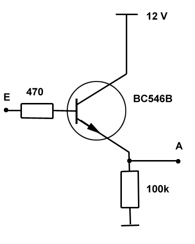

Ich habe einen Treiber für ein VFD aufgebaut. Leider habe ich mich bei
dem Schalter anscheinend total verhauen. Ich hab's mir gerade noch mal
angeschaut ich habe einen Folger gebaut, somit liegen am Ausgang 'A'
0.6 V weniger als am Eingang an.
Eigentlich hatte ich vor, dass die 12 der Versorgungsspannung dort
erscheinen.
Wie muss ich die Schaltung aufbauen?
Geschaltet werden soll mit 5V am Eingang 'E'.
ciao
   Dirk
Moin,
- an die Basis vom Transistor legt Du 10kOhm
 und dann wie folgt
12V, 1kOhm, Abgriff A, Kollektoranschluß, Emitter direkt an Masse
Ich hoffe, das hilft weiter ...
Sascha
Hi.
Danke. Ich habe das nochmal aufgemalt.
Die neue Schaltung muss jetzt genau mit komplementärem Input gesteuert
werden.
Wenn der Eingang auf 0V ist ist der Ausgang nahe 12 V und die Anzeige
leuchtet. Wenn der Eingang aber 5 V ist fiessen 0.4 mA von Basis nach
Emitter. Habe ich dann nicht einen Strom von > 40 mA von 12 V nach
Masse??????
Ich habe 28 Stück dieser Schalter und die meiste Zeit sind die aus.
ciao
    Dirk
Hey,
nette Zeichnung, genau, das ist eine Emitterschaltung mit der
Eigenschaft, das Signal um 180Grad zu drehen.
Bei 12V und 1000Ohm haste theoretisch 12mA. Nun kommt es darauf an, wie
groß der Eingangswiderstand der Anzeige ist. Bei 5V Basis hast Du
sicherlich diese 12mA. Ist die Basis auf 0V, haste 12V. Hat deine
Anzeige nun auch 1kOhm Widerstand sind es nicht mehr 12V, sondern nur
noch 6V. Wie groß oder klein der Widerstand sein soll, bestimmt allein
dein Eingangswiederstand der Anzeige. Ist der im MOhm-Bereich, kannst
Du ruhig den 1kOhm vergrößern. Wieviel Strom fließt den in den Punkt
Anzeige?
Sascha
Danke einstweilen.
Ich hab's mal mit einem Transistor und 10000Ohm ausprobiert.
(Hat mich beim Lesen deines Postings auch zuerst irritiert.)
Das Display hat dann die volle Helligkeit und ich denke die 1 mA * 28
kann ich verschmerzen. Ich werde heute abend das Ganze noch mal löten.
28 Transistoren und 56 Widerstände. Die alte Platine kann ich ja
irgendwann weiterbauen, wenn ich mal eine Logik habe, die mit der
vollen Betriebsspannung schaltet.
Meine TUNs sind damit voll aufgebrauch (fast).
Da das ja a Weng Wurscht ist. Von welchem Typ sollte ich mir mal ein
kleines Lager von 200Stück oder so anlegen?
