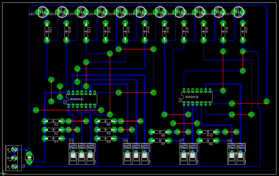

Hallo alle zusammen,
ich hab nen Problem. Ich bin in der Ausbildung zum Elektroniker für
Betriebstechnik. Eigentlich gehört Platinen entwerfen und fräsen nicht
zum Berufsbild, aber ich war so clever (Ironie!!!) mich in die Bedienung
von Eagle einzulesen und schreibe mit mehr oder weniger viel Erfolg
kleinere Platinen. Jetzt hab ich ne Platine für ne Wasserstandsanzeige
mit 11 LEDs entworfen. Da ich die aber nur Fräsen kann und nicht mehr
ätzen darf (Konzernvorgabe zum Umweltschutz), wäre es wirklich
vorteilhaaft einzelne Pads zu vergrößern. Ich hab die Platine hier mal
als Bild angehängt. Die Pads der ICs lassen sich ja nur schlecht
vergrößern, da ich ja dann Probleme mit den benachbarten Pins des ICs
krieg, aber alle anderen könnten ruhig doppelt oder 2,5 mal größer sein.
Aber wie krieg ich das hin? So groß wie sie jetzt sind, kann ich da
nicht gescheit löten. Ich weiß auch, dass die selbstgerouteten Top-Layer
Brücken aussehen wie schei..., aber ich weiß nicht wies professioneller
geht. Wenn jemand ganz ganz lieb ist, kann ich ihm das Schema schicken
und er versucht das mal vernünftig als Board hinzubekommen. Von 121 Mann
Belegschaft bei uns im Werk, kennt sich KEINER mit Eagle aus. Ich hab
mich dummerweise versucht einzuarbeiten und ich bräuchte jetzt wirklich
mal ein wenig Starthilfe, sonst werd ich noch verrückt. Schlag mich
schin nen paar Wochen mit Eagle und Galaad und so rum.
Ich danke euch vielmals!!

Wenn du mehr Kupfer für Pad haben willst, ohne die Bibliotheken zu
ändern (was nicht nwirklich sinnvoll ist) musst du nur die Leitungen am
Pad dicker machen. Also beim Layouten erst mit grosser Breite (Width)
vom Pad weggehen, dann nach eingen Milmetern clicken, Breite wieder
umstellen, weilerlayouten.
Noch ein Tip. Für die und ähnlich einfache Platinen solltest du nicht
mit zu feinem Raster (Grid) arbeiten, 50 mil sind OK. Wie es scheint
hast du an der Einstellung rumgefummelt und dein Leitungen leigen
teilweise unnötig eng zusammen.
Ganz einfach. Auf Bottom so layouten, dass die Brücken IMMER gerade
senkrecht oder waagerecht verlaufen, aber eben nie schräg oder gar um
die Ecke. Ausseem verwende ich praktisch nie viereckige Vias, eigentlich
immer nur achteckige. Ist aber erst bei höheren Leitungsdichen von
Interesse, wenn Leitungen zwischen den DIL Pads durchgeführt werden.

Das Problem mit dem dicker routen ist, dass ich den Autorouter benutze.
Wie geht das denn damit?

Du kannst auch in den Design Rulez einen grösseren mindest Restring fuer
Pads und Vias eingeben und anwenden.
Dann werden alle kleineren Pads und Vias auf diese mindestgrösse erhöht.

So ich hab jetzt die Bibliotheken einfach geändert. Wusste ja garnicht,
dass das geht. So ich hab nur leichte Probleme beim Routen. Ich krieg
das nicht richtig geroutet. Der Autorouter legt den Top-Layer so doof,
dass es sich für Drahtbrücken nicht eignet, weil er den Top-Layer um die
Ecke legt und nicht nur gerade. Desweiteren sind die Pads für die
Durchkontaktierungen viel zu klein und da kann ich ja nicht irgendwelche
Bibliotheken ändern. Wie kann ich einstellen, dass die Pads für die
Durchkontaktierungen vergrößert werden? Wenn ich das in den DRCs
einstelle, mosert der rum, dass er nicht mehr mit der Padgröße bei den
ICs klarkommt, weil die Pads an den ICs dann viel zu groß sind und sich
gegenseitig in die Quere kommen. Und wie heißt die Einstellung für den
Mindestabstand von Vias zu Vias und Pads zu Vias in den DRCs?
Danke euch vielmals

Vergiss den Autorouter, erst recht für SOOO einfache Boards! Die hast du
dreimal schneller per Hand layoutet als dass du den Autorouter richtig
konfiguriert hast. Nebenbei lernst du auch was zum Thema Layout.

Das ist richtig. Allerding geht das auch einfacher indem man einfach
dicke Leiterbahnen nah am Pad zeichnet.

ja es gibt diverse Vorgehensweisen, von denen aber wohl jeder seine
Eigene hat. Wo wird es denn bei dieser Platine eng? Du hast massenhaft
Platz! Nimm dir doch erstmal das Bild, welches du angehängt hast, und
versuche, die Bahnen nachzulegen. Allerdings solltest du dieses wirre
Eckenlegen des Auto-Routers vermeiden. Verschönerungen kann man im
Nachhinein immernoch machen. Wenn du das dann fertig hast, kann du uns
das sicher nochmal zeigen und wir helfen dir auch gern bei Problemen.
Beim Routen jedoch zählt nur learning by doing.
Viel Erfolg!
Daniel

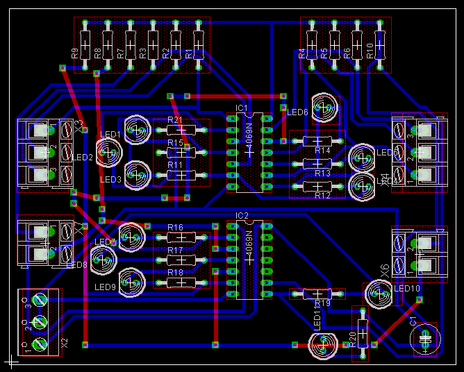

Das hat jetzt etwas gedauert, aber ich hab die Platine mal anders
geroutet.
Ich hab jetzt mal die Bauteile anders angeordnet und es ging auch
eigentlich jetzt ganz gut.
Was sagt ihr dazu?
Welche Werte verwendet ihr für die Leiterbahndicke und die Padgröße zum
Fräsen? Hab jetzt zwei verschiedene Größen verwendet was die
Leiterbahndicke angeht, konnte die Platine aber noch nicht fräsen, da
ich im Moment im Urlaub bin.
Vielen Dank!

Du kannst dir eine Menge von Brücken sparen, wenn du die Widerstände nur
ein wenig anders anordnest!
Verschieb doch z.B. R2,R3,R5,R6,R8,R10 nach rechts, und schon kannst du
dir die Brücken schenken... (Bauteil als Brücke)
Schieb die Leitungen von IC2 Pin2 und Pin4 nach oben, schon wieder zwei
Brücken weg.....
IC1 Pin8 => Leitung nach links verschieben, eine Brücke weniger...
nitraM
