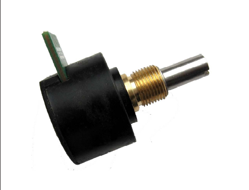

Nun zum Ship selbst. Es gibt den Ship bereits fertig verbaut in einem
Sensor mit 6mm Ausgangswelle. Kostet ca 35 Euro.
Rausgeführt sind alle Anschlüsse für die Schnittstelle, allerdings nur
auf der Platine und nicht in einem Stecker. Also kein
Spritzwasserschutz.

Ach ja, wo bekommst Du das fertige Teil für 35 Euro? Ich finde so
Drehgeber in der CH mit dieser Auflösung ab 150 Teuro aufwärts
Greets und nochmals vielen Dank.

#592420
Jetzt seid Ihr aber weit von dem eigentlichen Thema abgekommen.
Habe hier mal ein Bild von dem Sensor mit dem AS5045 IC drin.
Da muß man sich keine Sorgen machen um den genauen Abstand des Magneten
zum IC, ist ja alles schon im Gehäuse absolut dicht drin.
Und der kostet 35 Euro und gibt 360° mit einer Genauigkeit von 12Bit
raus.
Der Nullübergang ist auch absolut genau bei dem Chip.
Ich habe damit einen Software-Multiturn Geber mit beliebigen Nullpunkt
realisiert.
Die Softwaresietige Nullung ist wichtig, da man sich ja sonst beim
Einbau des Sensors ziemlich schwer tut :-)
