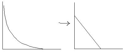

Gast #592203
Moin, klinke mich auch mal hier ein
Kann man irgendwie von einer veränderlichen Spannung eine bestimmte
konstante Spannung abziehen, also alles ein paar Volt tiefer legen? Geht
das mit einer Zenerdiode?
Gibt es analoge 'Rechner', die einen Spannungsverlauf von 1/x zu einem
linearen Verlauf umrechnen? (Siehe Anhang, soll sich der x-Achse
annähern)
Dussel
