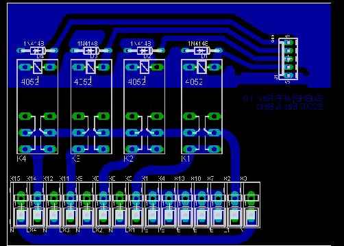

ich habe mal eine Relay Platine Designet. Die Primärspannung ist 12V,
das nicht so kritisch. Die Sekondärspannung ist 230V~ / 50Hz das schon
etwas schlechter. Laut Angaben von einigen Datenblätter ist die Spannung
gar nicht das entscheidende für die Leiterbahnen sondern der Strom. Das
ganze soll in eine I16 Dose Montiert werden und 1 bis 4 Lichter, Motoren
oder ähnliches Steuern. Was ich vergessen habe in der Schaltung sind die
Schutzdioden auf der 12V Seite aber dort bin ich mir noch nicht so ganz
im klaren wie ich die Ansteuerung mache.
Auf der 230V~ Seite, wie könnte man dort die belastbarkeit (Sicherheit)
noch weiter erhöhen? Ich möchte nach möglichkeit nur 1 Lagige Platinen
verwenden.

Und wenn möglich selbstgeätzt und unisoliert? Dann vergiss es wieder.
Danke für den Link den kannte ich schon. Dort stehen 6,3mm Isolierung
ist erforderlich dann habe ich gefunden bei Platinen mit PE recht die
hälfte davon. Bei den Relais ist der Pinabstand ja schon kleiner und die
Leiterbahn muss auch noch irgendwo lang gelegt werden. Max Belastung
dürfte auf dauer max so 1A werden aber im Einschaltmoment können auch
mal durchaus 10A benötigt werden.
Ja der Prototyp wird natürlich selber geätzt aus kostengründen später
lasse ich die Fertigen.

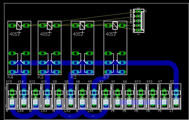

Hier im gesammten Forum gibt es keinen Thread der nur annähernd die
Problematik von Kriech- Luft- und Isolationsstrecken bei div.
Spannungshöhen behandelt.
Das Thema ist zu vielfältig.
Qualifizierte Auskunft gibt nur EN 61010-1.
Kostet ca. 100,- EUR beim Beuth-Verlag.
Die Frage iat nicht so einfach zu beantworten.
Es wird nach Luft- und Krichstrecken unterschieden.
Dazu braucht man aber die Überspannungskategorie und den
Verschmutzungsgrad.
Manfred

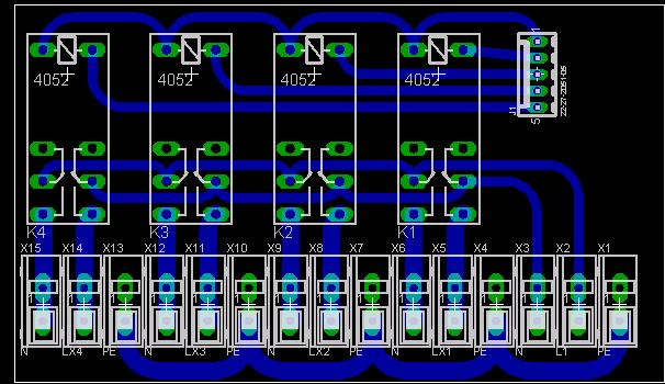

Hier die Fertige Platine. Funktioniert. Ich habe den Strom mit eine
Trägen Sicherung auf 4A begrenzt damit da nichts passiert. Das ganze ist
in einer I-16 Dose eingebaut und lässt sich gut verbauen. Ich werde bei
der nächsten Version noch die Anschlussleiste etwas nach oben legen. Das
ganze ist für den Privaten Gebrauch zu hause gedacht. Darf man sowas als
Bausatz ohne Abnahmen Verkaufen?
Das tun viele Prototypen im Labor. Hast du aber mal ein paar Stresstest
gemacht? Unter hoher/niedriger Temperatur, maximale Ströme,
Langzeittest, Verschmutzung?
Keine Ahnung.
MFg
Falk
naja, man beachte ElektroG, CE und Produkthaftung. such mal hier im
Forum
und dir wird klar werden wie schwer es in D ist.
Verschmutzungsgrad... da wissen einige nicht was eine i16 Dose ist!
Andi
Bekannter ist eine I12 Dose. Das sind Aufputz Dosen komplett aus
kunststoff die meist im Keller für die Verteilung von Steckdosen, Licht
usw. hängen. Eine I16 Dose ist das selbe außer das sie etwas grösser
ist. Auch bekannt unter dem Namen Abzweigdose (aufPutz natürlich). Diese
Dosen haben eine IP55 zulassung.
problematisch wird es wohl erst bei "hoher" Luftfeuchtigkeit.
Meine Ansicht: Sind die Abstände überall mind. so gross wie zwischen den
relevanten Relais-Beinchen und ist das Relais mit deinen Bedingungen
zugelassen so sollte es passen.
