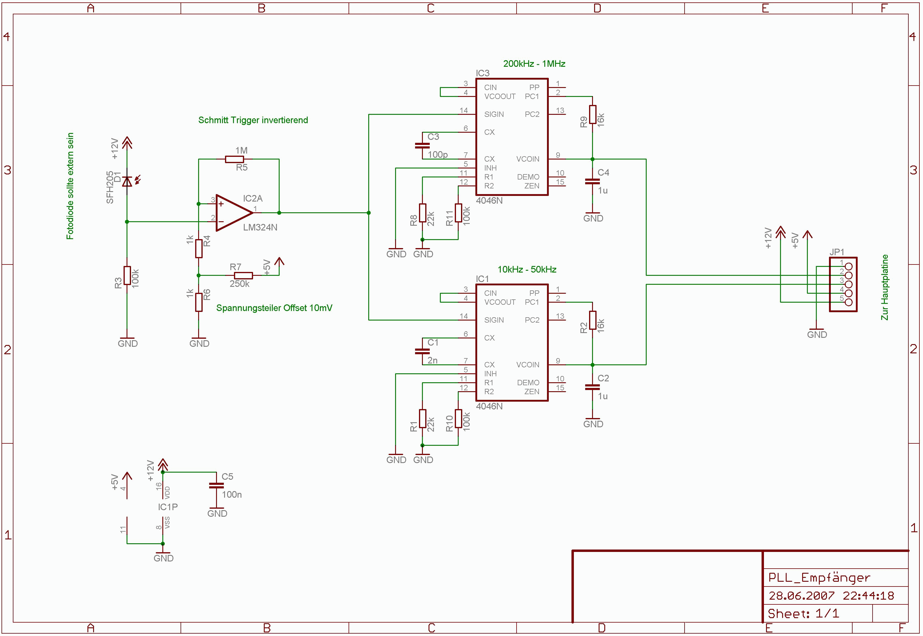

ich will 2 Signale drahtlos mit Hilfe des PLL ICs cd4046 übertragen, die
Sende seite scheint auch kein Problem darzustellen, allerdings habe ich
auf der Empfangsseite (siehe Anhang) dass Problem das ich die Signale
nicht mehr richtig voneinander unterscheiden kann.
Weiß jemand eine Alternative?, dachte schon an zwei mal Sende- +
Empfangsdiode, aber da könnte ein optiches Übersprechen zu Problem
werden.

#593220
Was macht die PLL, wenn die empfangene Frequnez außerhalb ihrer
Rastmöglichkeiten( zu tief oder zu hoch) liegt? Ein Bandpass vor jeder
PLL würde vermutlich helfen, der die andere Trägerfrequenz garnicht erst
weiterkommen läßt. Eine Hochpass/Tiefpasskombination als Frequenzweiche
würde hier reichen.
