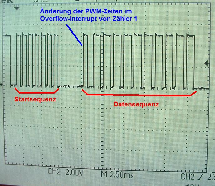

ich möchte ein Signal für einen 433 MHz-Sender generieren. Für die
Generierung habe ich den Timer 1 im Fast-PWM-Mode benutzt. Die High-Zeit
des Signals wird im Register OCR1B gespeichert, die Zeit bis zur
nächsten High-Flanke im Register ICR1.
Testweise habe ich mal die Startsequenz ausgegeben (7 kurze Impulse),
die auch soweit funktioniert. Danach kommt eine längere Pause und dann
die Datenpakete mit je 11 Bits (siehe Bild). Zum Testen habe ich mal
alle Datenbits gleich breit gemacht (breiter als die bei der
Startfrequenz). Das erste High-Signal der Daten hat dabei allerdings
nicht die gewünschte Breite. Grund: der Wert des Registers OCR1B wird
nicht sofort übernommen. Komischerweise wird der Wert beim "ähnlichen"
Register ICR1 sofort übernommen. Man kann das auch mit dem Emulator
sehen, wenn man Breakpoints setzt. Beispiel:
OCR1B = TIME_LOW_STARTSEQUENZ; //=> wird nicht sofort übernommen
ICR1 = TIME_T_STARTSEQUENZ;    //=> wird sofort übernommen
An was liegt das? Kann dan den PWM-Mode für diese Signalgenerierung
nicht verwenden?

Die OCR.. Register sind gepuffert: wenn du da was reinschreibst wird das
erst beim nächsten 'Überlauf' vom Timer übernommen - zumindest wenn ich
mich richtig erinnere, aber du könntest das ja im Datasheet nachschlagen
Vielleicht ist das eine Anwendung für den Modus mit OCR als Top und ICR
als Compare (15?!), oder du  musst nur das Beschreiben des Registers
"richtig" time'n.
 hth. Jörg

OP #594569
@Spess53: Danke, den Text hab ich gar nicht gesehen.
@Philipp Burch:
(siehe auch Beitrag "Fragen zu 433 MHz-Signale" )
* Erst kommt eine Art Startsequenz: 7 Impulse mit ca. 470µs Dauer, T ca.
800 µs
* dann eine Pause von ca. 3 ms
* dann 12 Datenpakete mit je 12 Bit. Dazwischen jeweils eine Pause von
ca. 3 ms.
* Breite der Impulse im Datenpaket sind wie folgt: breite Impulse
(High?) ca. 850µs und schmale Impulse (Low?) ca. 470µs. T ca. 1,2 ms
Den Timer hatte ich eh nicht benutzt. Wie würdest Du das ohne den Timer
machen? Ich muß doch die Zeit irgendwo von einem Timer ableiten? Und der
müßte dann trotzdem relativ schnell laufen. Bisher benötige ich für
andere Sachen je einen mit 1ms und 1 Sekunde. Die sind beide viel zu
langsam für die Funksignale
> 800 µs
> ca. 3 ms.
Das schreit doch regelrecht nach einem Zustandsautomaten, der im
OC-Interrupt im Hintergrund rattert.
> machen?
Nicht ohne Timer, aber ohne vom Timer direkt gesteuerten PWM-Ausgang.
http://www.hanneslux.de/avr/mobau/7ksend/7ksend02.html
Ist zwar nur die Erzeugung eines RC-Impulstelegramms, aber das Prinzip
ist erkennbar. Die (bitwertabhängigen) Daten für den jeweils nächsten
Termin können ja auch aus einem Byte oder Word herausgeshiftet werden.
Kann er doch. In der ISR das erledigen, was dem Zustands-Zähler nach
getan werden muss (Impuls setzen/löschen, Daten shiften...) und Zustand
und Termin für nächsten Interrupt setzen. Der Timer läuft dann frei
durch, mit einem Vorteiler, der für diese Aufgabe optimal erscheint,
also dass die längsten und kürzesten anfallenden Schritt-Zeiten sauber
in eine "Runde" passen.
Die können doch trotzdem laufen, sollten aber sehr schlank programmiert
sein, damit sie die Senderoutine nicht behindern. Also möglichst nur
Semaphores für die Mainloop setzen und den Krams in der Mainloop
abarbeiten.
