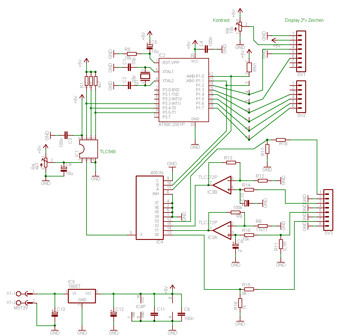

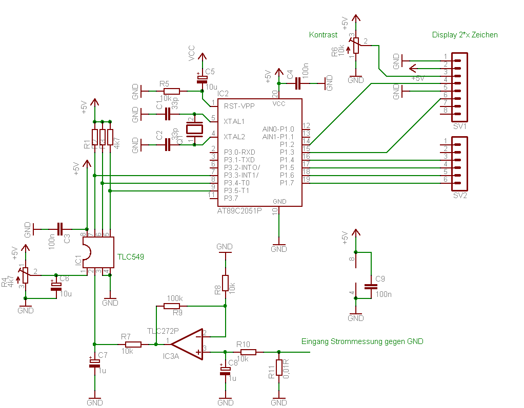

baue an einer Schaltung zur Strommessung mit einem TLC549, damit die
Messwerte stabiler und leicht zu verarbeiten sind ist U-Ref 2,56V und
der Eingang wird mit einem 1:10 Verstärker vom Shunt angehoben.
Meine Frage: gibt es etwas Besonders bei dem Messverst. zu beachten oder
kann ich den so lassen? (Funktionieren tuts schon)
Danke.
MfG, R.N.

So hypergenau muss es nicht werden, soll als Anzeige in mein WoMo.
Gibt es denn Ref.Quellen mit 2,56V am Ausgang?
Der Prototyp läuft auf dem Steckbrett eigentlich ganz ok. Was kann man
denn am Eingang des ADC als Multiplexer nehmen? 4053?
Gast #594498
4053 ist in Ordnung, ja es gibt 2,56 V REF Elemente.
Du mußt es auch nicht zu genau nehmen, sollte nur ein Hinweis sein.
Wie gesagt, 10K / 100 nF würde ich dennoch vorschlagen, wie oft wird
denn die Messung ausgeführt ? /Sek. ?

Ich denke um die Schaltung universell einsetzten zu können, das der 4051
mit 8 Eingängen optimal ist.
Der 8051 läuft mit 11,059MHz, ggf. versuch ich mal die 89LP4051, hab ich
noch da, werde die aber einbremsen müssen da sonst das LM162 Display
schlapp macht.
Gast #596609
hab das Teil mit einem 4051 erweitert, es funktioniert auch fast alles.
Ein Problem, der 4051 reagiert komisch, das Umschalten ist immer um ein
versetzt:
y - x0 sollte eigentlich a0 b0 sein, ist aber a1 b0, also immer eins
weiter. Kann ich mir nicht erklären, sieht auch am Oszi ok aus.
