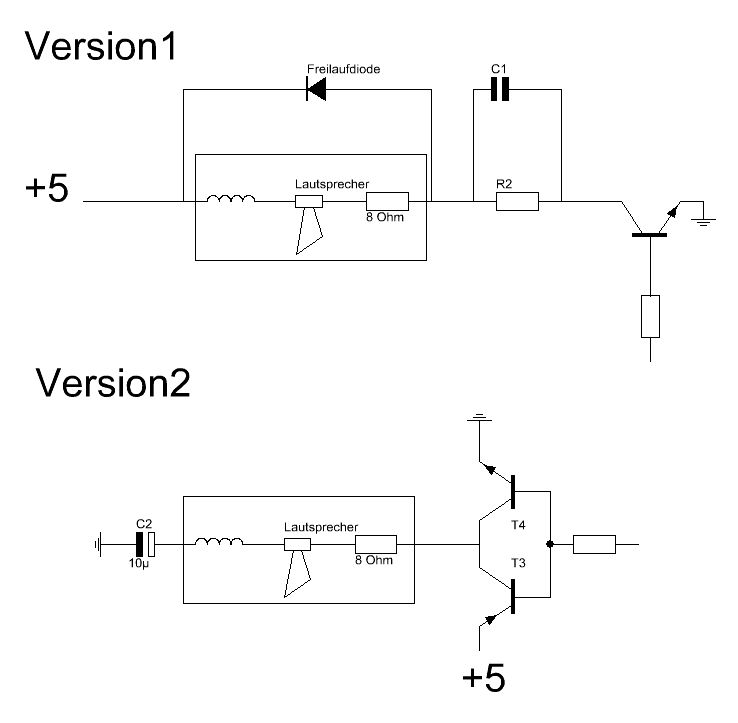

Bin gerade dabei meine Zeitmessanlage für den örtlichen Leichtathletik
Verein zu verbessern. Hinzu kommen nun eine DOPPELlichtschranke und ein
"SignalHorn" für den Start.
(Anhang siehe unten!)
Also, hab hier schon etwas aufgebaut, nachdem ich das Forum durchsucht
hatte. Im Schaltbild "Version1" ist zu sehen was ich so zusammen gelötet
habe. Funktioniert soweit.
So nun hab ich ein paar Fragen an Leute die sich vielleicht besser in
der Richtung auskennen.
Vorraussetzungen : Zur Verfügung stehen : PWM , 5V , max. 80mA
Gewünschtes Ergebniss: Unüberhörbarer ( so laut wie möglich mit 80mA )
Startton
Meine Fragen.
1) Ist Version1 oder Version2 zu bevorzugen?
Angenommen Version1:
2) Schaltbild inordnung ?
3) Wie kann ich maximale Lautstärke erreichen ( mit 80mA )
Angenommen Version2:
2) Schaltbild inordnung?
3) Wie kann ich maximale Lautstärke erreichen ( mit 80mA ), vor allem
wie muss ich die Kapazität des Kondensators bestimmen ( ist das nicht
etwa  von der Frequenz also von der Zeit für Auf- und Entladen des
Kondensators abhängig ? )
PS: Ich selbst vermute das Version 2 die geeignetere ist....., wäre mir
auch lieber , da weniger Bauteile.
Wäre toll wenn ihr mir weiter helfen könntet!

die 2. Schaltung ist eine simple Endstufe, die liefert theoretisch
maximal U^2/8*Rl, also rund 350 mW an einen 8 Ohm Lautsprecher. Ob das
laut genug ist, muß Du entscheiden. Der Spitzenstromverbrauch liegt
irgendwo bei 5V/8 Ohm = 0,625A, die muß also Deine 5V Spannungsquelle
liefern können, wenn es hupt. Der Steuerstrom ist um die Verstärkung der
Transistoren niedriger, also irgendwo um 10...20mA vielleicht.
