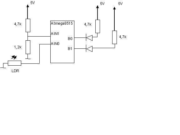

jetzt steht die Schaltung, und der Analog Comparator erfüllt seine
Funktion zu fast 100%, aber leider nur fast. Ich möchte jetzt keine
Schaltung als Grafik schicken, da sie zu simpel ist. An AIN1 liegt via
Teiler eine Spannung von ca. 1V. An AIN0 ist eine LDR angeschlossen. An
PortB0
ist eine weiße Led und an PortB7 eine rote Led. Wenn es hell ist,
befindet sich die Spannung am LDR unter der des Teilers und es leuchtet
die rote Led. Wird es dunkel, so wird die Schwelle überschritten und die
weiße Led leuchtet. So weit okay.

#595747
> Da ich noch neu in der Thematik bin
Drum sehen wir dir auch einiges nach.
Aha. Drum beschreibst du es lieber und überlässt es der
Fanatasie deiner Leser, was da draus wird.
Mach einen Schaltplpan und poste ihn!
> Folgender Codeausschnitt
Poste dein komplettes Programm!
Gib uns alle Unterlagen die du hast. Das verhindert, dass
hier geraten werden muss.
> LDR am AC Eingang prellt
ein LDR kann nicht prellen. Prellen entsteht, wenn sich mechanische
Kontakte schliessen.
#595839
Thomas Jung wrote:
> Hallo,
> also gut. Im Anhang ist die Schaltung
Aha.
Und wie soll deiner Meinung nach der LDR am AIN0 Eingang eine
bestimmte Spannung bewirken.
Du musst mit dem LDR und einem Widerstand genauso einen
Spannungsteiler aufbauen wie du ihn am anderen Eingang
hast.
Denk dir einfach den Aufbau vom AIN1 dupliziert auf den AIN0
Eingang. Und dann ersetzt du einen der Widerstände durch die
LDR
