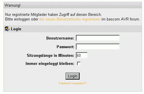

Hannes Lux wrote:
> 12:00 wrote:
>> Wissenswertes über 7- Segmentdisplays und Anzeigeelemente
>> http://bascom-forum.de/index.php/topic,30.msg151.html#msg151
> Bitte verschone uns zukünftig mit dieser plumpen Werbung für ein
> Möchtegern-Forum, bei dem man sich bereits zum Lesen anmelden muss.
Gerade im Zusammenhang mit PICs kommt ein Verweis auf BASCOM halt
doppelt plump.

Ups... Ich hatte nicht mit Zustimmung gerechnet, sondern eher mit der
Löschung meines Beitrages wegen unflätigen Benehmens
("Möchtegern-Forum").
