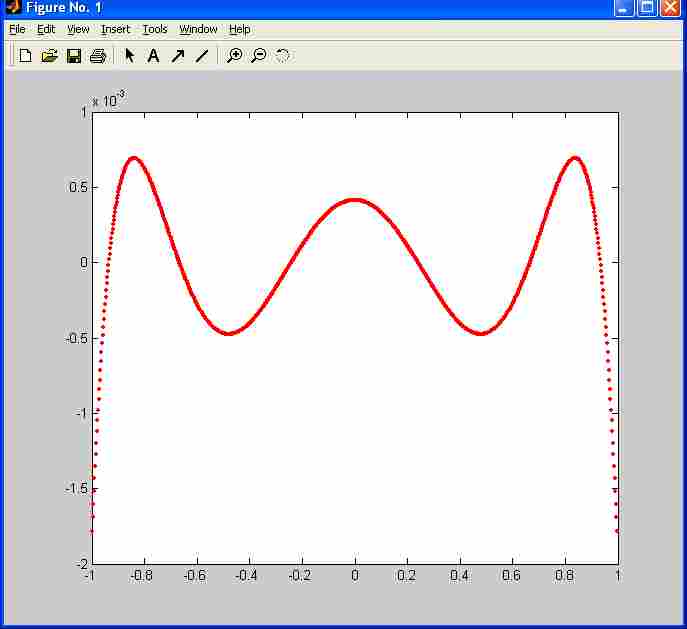

#595551
Hallo Steve,
die Pole eines Butterworth der Ordnung zwei liegen ziemlich gut auf ner
Parabel 4.Ordnung.
Deine Koeffizienten b des Filters lauten ja immer gleich, nämlich [1 2
1].
Die Rückkoppelkoeffizienten kannst Du hinreichend genau folgendermaßen
berechnen:
r sei die Grenzfrequenz, also z.B. 0.1
(1) y= -0.06680920400991*r^4-0.34511218278966*r^2+0.41379906532123
(2) a= (z-r+i*y)*(z-r-i*y), i=sqrt(-1)
a ist nen reelles Polynom in z mit Deinen gesuchten Koeffizienten als
Faktoren von z^1 und z^0.
Das sollte für ne Wald- und Wiesenaufgabe eigentlich so hinhauen. Anbei
noch das Matlab script, mit dem ich die Herleitung von (1) gebastelt
habe und nen Bild des Abstandes der wahren und der angenäherten
pole-locations.
Cheers
Detlef

Ja, da kann man noch besser fitten. Die Imaginärteile Deines konjugiert
komplexen Polpaars beschreiben in Abhängigkeit von Deiner Grenzfrequenz,
wie gesagt, ziemlich genau diese Parabel 4.Ordnung. Die Realteile des
Polpaares errechne ich zu (1-2*Grenzfrequenz), also als Gerade. Das ist
sehr grob, die Kurve hat noch son S drin. Da kann man auch noch was
fitten, dann wird das besser.

#596811
>>Sind also nicht immer konstant, sondern je nach Grenzfrequenz verschieden.
Ja, aber nur bis auf eine multiplikative Konstante. Es gilt immer
B(1)=B(3)=B(2)/2. Behältst Du diese Eigenschaft bei, kannst Du die B's
mit ner beliebigen Konstante multiplizieren, ohne die 'Form' des
Frequenzgangs zu ändern. Du schiebst den Frequenzgang nur nach 'oben'
oder 'unten', änderst also die Verstärkung des Filters. Matlab wird die
vermutlich so wählen, daß das Filter Verstärkung 1 bei DC hat.
>>Wie war da dein Ansatz für die Parabel 4.Ordnung der Imaginärteile des
Polpaares?
Ich habe Matlab die Imaginärteile des Polpaares berechnen lassen. Das
sah ungefähr aus wie eine Parabel. Dann habe ich diese Parabel least
square mit nem Polynom 4.Ordnung gefittet, siehe das Matlab script.
Cheers
Detlef
