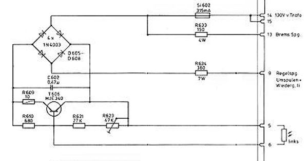

Ich suche nach einer Moeglichkeit einen kurzen Impuls (bei einer
bestimmten Posititon der Sinuskurve) auf einen Zuendtrafo zu geben.
Momentan ist die Sache so:
              +--------+              |  | < Zuendtrafo
230V  o-------| 33k 5W |--------------|  |
N     o--------|<|--------------------|  |
               |>| Triac              |  |
              o Gate
Das funktioniert so auch, aber leider ist der Impuls zu lang, da der
Triac erst wieder im Nulldurchgang löscht.
Deswegen soll der Triac durch zwei FETs ersetzt werden.
Allerdings habe ich noch nicht wirklich viel mit FETs zu tun gehabt.
Bevor ich jetzt alle moeglichen Hersteller abgrase, wollte ich mal
fragen, ob mir jemand einen passenden Typ empfehlen kann.
230V AC soll geschaltet werden bei weitaus weiniger als 100mA:
Schaltfrequenz 50Hz.
Die Ansteuerung soll galvansich getrennt (mit moeglichst wenig Aufwand)
vom uC erfolgen.
Ich wollte dazu einen Optokoppler benutzen.
Hat jemand dazu vielleicht schon einen fertigen Schaltungsvorschlag?
Ich moechte ungern das Rad neu erfinden...
Danke!
Hallo Sascha,
früher wurden zur Regelung der Wickelmotoren in Tonbandgeräten
Bipolartransistoren eingesetzt. Der Trick dabei ist, dass in Reihe zur
Wechselstrom-Last ein Brückengleichrichter liegt. Zwischen den + und -
Anschlüssen des Brückengleicrichters wird der Transistor angeschlossen.
Das hat zur Folge, dass die Last weiterhin eine Wechselspannung erhält
und der Transistor einen pulsierenden Gleichstrom schalten muss.
Ich habe einen Schaltplanauszug mal aus einem Tonband-Forum geklaut und
hier angehängt. Hier der Link zum Forum:
http://mb.abovenet.de/forum2/showtopic.php?threadid=6599&time=1183368853&s=174cbe8c1bc871a4afb8580a4f673ef4
Statt des angegebenen Photowiderstands kannst du einen Optokoppler
anschließen. Der Transistor kann zu jedem Zeitpunkt, unabhängig vom
Momentanwert der Netzspannung, ein- und ausgeschaltet werden.
