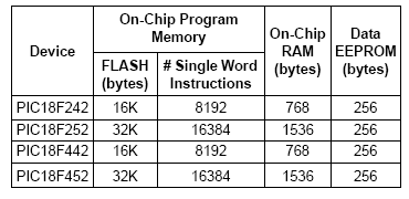

zum PIC18F452, I/O, Code und Ram sind ok. Aber kein EEPROM
SPI ist dan auch ok. Muß dann die Byts immer in Pakete veschicken.
bis bald Siegfried
von Dieter Werner (Gast)
Dann muss ich Tomaten auf den Augen haben ;-)
von Siegfried S. (dieleena)
nein. Ich sollte auch Datenblatt durchsehen. Ist auch schon spät.
Device
FLASH (bytes) Single Word Instructions RAM(bytes) Data EEPROM(bytes)
PIC18F242 16K 8192 768 256
PIC18F252 32K 16384 1536 256
PIC18F442 16K 8192 768 256
PIC18F452 32K 16384 1536 256
