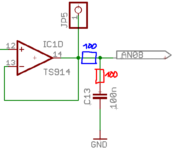

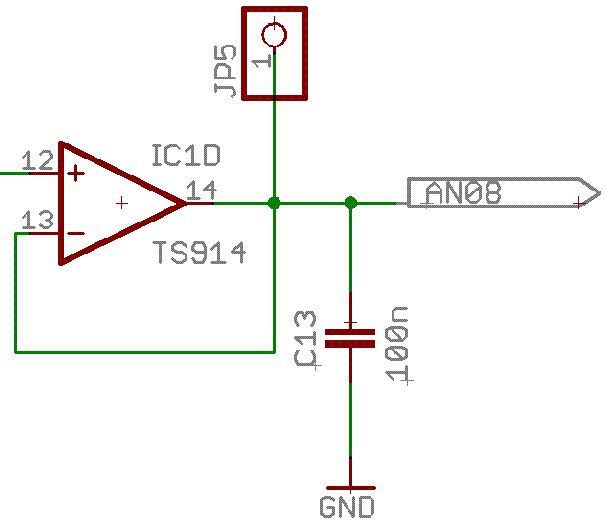

ich habe eine OPV-Schaltung (wie im Anhang) aufgebaut. Der verwendete
OPV ist ein TS914; die restlichen 3 OPs in diesem Gehäuse sind
beschaltet(!). Pin 12 wird mit einer Gleichspannung von ca. 3.5V belegt.
An Pin13+14 messe ich eine periodische Schwingung (ca. 83kHz; Hub ca.
1V) mit Mittelwert ca. 3.5V.
1.) Woher kommt die fast sinusförmige Schwingung? (Alle(!) Pins außer
13/14 am IC liefern aalglatte Spannungen, d.h. die Schwingung muss vom
OPV selbst kommen).
Wenn ich C13 auslöte, dann ist die Spannung an Pin13+14 absolut stabil.
2.) Baue ich da einen Schwingkreis?
Ich erwarte zwar keine großen Spannungsänderungen an Pin12
(Temperaturmessung), wollte C13 aber dennoch zur Glättung/Dämpung
reinmachen.
3.) Oder sollte ich da einen deutlich kleineren C verwenden?
PS: An AN08 ist ein ordinärer AD-Eingang eines µC angeschlossen.
Danke, Richard
Gast #595394
> An diese Stelle gehört überhaupt kein Kondensator. Allenfalls vor den
> OPV, aber nicht dahinter.
Vor dem OPV ist nach dem OPV :-) (Soll heissen, das ist nur die letzte
Entkopplungsstufe/Impedanzwandler(?) - vorher ist auch ein OPV). Von
daher würde ich dazu tendieren den C ganz zu entfernen. Sofern ich mir
dadurch kein unschönes Rauschen einfangen kann?!?
> Häng' ihn direkt an den OPV-Ausgang, VOR die Rückkopplung.
VOR die Rückkopplung? Wie soll das gehen? Wo wäre der Unterschied zur
jetzigen Version?
> So wie der blaue. Dann hast du einen schicken Tiefpass als Filter.
Das klingt am vernünftigsten (selbst wenn der C überhaupt nicht
notwendig sein sollte - Schaden kann die Konstellation als RC-Tiefpass
ja nicht).
#595397
Wenn der Sensor 3 OPVs braucht, damit ein brauchbares ADC-Signal draus
wird, dann sieht's ohnehin komplizierter aus. Und hängt davon ab, welche
Störung du loswerden willst. Die Störungen am Eingang dieser
OPV-Kaskade, weil der Sensor vielleicht ein paar Meter Kabel dran hat,
die ihm sämtliche Netz- und Funkstörungen im Äther einbringen
(Kondensator davor) oder/und das durch die OPVs erst eingebrachte
Rauschen (Tiefpass dahinter/dazwischen).
Filtert mit 100R/100nF allerdings nur eher hochfrequentes Zeugs wie
Rauschen und Radio raus. Wenn das wirklich Sinn ergeben soll, dann muss
R grösser werden, in Abhängigkeit davon, welchen Widerstand der ADC an
dieser Stelle verkraftet, und wie eilig man auf Änderungen reagieren
muss.
Gast #595399
>Quark.
Nix Quark! Ist seit den 80ern übliche Praxis den OPVs das Schwingen
abzugewöhnen ;)
Hängt mit dem Aufbau der OPVs zusammen, recht kompliziert.
>jetzigen Version?
Der Unterschied liegt im Aufbau des OPV, siehe oben.
Den Widerstand VOR die Rückkopplung hat den Effekt, dass ein
Spannungsabfall bei Stromfluss über der Widerstand durch den OPV
ausgeregelt wird.

Gast #595406
Naja, über Sinn oder Unsinn des C nach dem OPV hab' ich ja nix gesagt.
Wenn er den da haben will, dann sei es so.
Was ich sagen wollte ist, dass bei kapazitiven Lasten ein OPV leicht zum
Schwingen neigen kann, mein Schaltungsvorschlag wird (mit üblicherweise
56 Ohm) von Siemens seit den 80ern erfolgreich verwendet.
Gast #595408
>abzugewöhnen ;)
Stimmt. Hab ich auch schon oft so gesehen.
Das macht man aber nur wenn der Ausgangswiderstand
klein bleiben soll.
>ausgeregelt wird.
Vor der Rückkopplung hat den Effekt das der
Widerstand aus Sicht des Kondensators kein
100 Ohm Widerstand mehr ist, sondern sehr viel
kleiner. Der OPV regelt das ganze natürlich aus,
muss dazu aber evtl. die Ausgangsspannung so weit
hochdrehen das er übersteuert. Damit wird die
Filterwirkung nicht unbedingt verbessert.

Gast #595434
>Mit R ist das technisch ok, nur halt
>sinnlos.
Nö, wieso ? Der schützt den ADC evtl. wenn der
OPV mit 12V läuft. Bischen größer könnte er
schon sein. 1k-4k7 sollte dem ADC kein Problem
bereiten. Und den Kondensator auf 1uF zu erhöhen
ist dann auch kein Problem. Damit filtert er nicht
nur HF.
Gast #595438
R vor dem ADC? Dazu benutze ich normalerweise 8.2 kOhm.
Dann können auch mal +/-15V anliegen ohne den ADC zu töten. Am Messignal
ändert das nix, da der ADC-Eingang (MUX) hochohmig genug ist.
