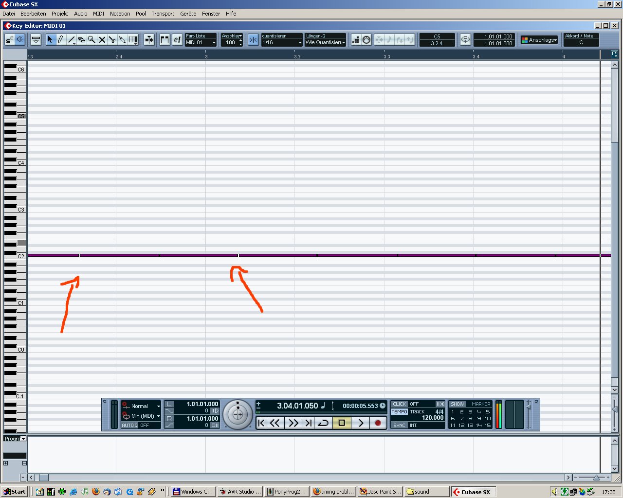

es scheint immernoch so, dass zwichen note off und note on (also das
senden
der midi kommados an die soundkarte) , die ja sequenziell passiert, eine
unregelmäßigkeit herrscht. hier mal als beispiel einen auszug aus den
MIDI rekorder am  rechner als anhang.
mit freundlicher ratlosigkeit
Was soll man auf dem Bild sehen?
MFG
Falk

auf dem bild sieht man deutlich den versatz zwischen noteoff und noteon,
der
sehr unregelmäßig ist, normalerweise sollten die noten bündig sein,
deswegen das bild als anhang.
