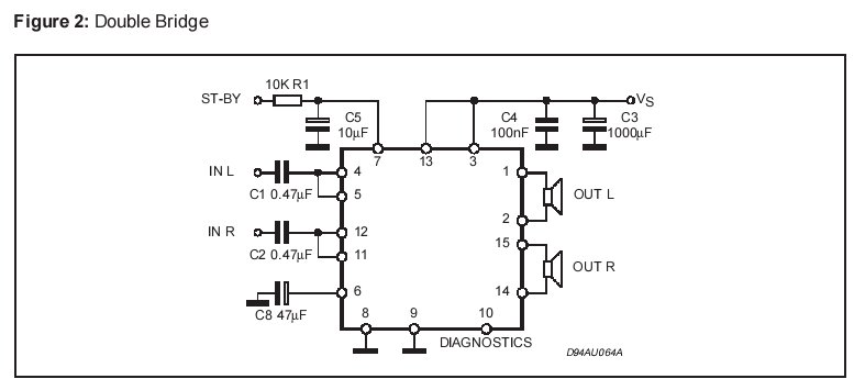

ich habe mir aus einem defektem Autoradio einen TDA 7375 herausgelötet
und damit einen einfachen Verstärker aufgebaut.

Meine Schaltung entspricht weitgehend der Schaltung im Anhang.
Gast #596685
Du musst die Schaltungsmasse (GND) strikt vom Schutzleiter trennen. das
heißt: Gehäuse geerdet, GND nicht. Auch den Schirm der Kabel auf GND
legen, nicht auf PE.
Falls du das Schaltnetzteil des Receivers benutzt solltest du messen ob
dor GND auf Schutzleiter liegt. Falls ja: raus damit und normales
Trafonetzteil rein.
Gast #596895
Ich habe die im Receiver vorhandenen Chinch Buchsen verwendet. Diese
haben zwei Masse Pins, Einen zum Gehäuse ohne Verbindung zu GND (der
Chinch Buchsen) und einen zum GND der Chinchbuchsen aber nicht zum
Gehäuse.
Ich hatte nun die Leitung für den GND an den Falschen PIN gelötet
(eigene Blödheit)
Der MP3 Player tats, weil der über ein eigenes Kabel verbunden war.
