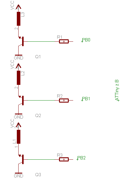

Hier einmal meine Idee im Schaltplan. Was haltet ihr davon ? Ich glaube, dass mein Denkfehler darin liegt, dass ich Induktivitäten als Kolektirwiderstand benutze. hm
#597012
Ohne den Motor jetzt zu kennen (3-Strang Motoren sind seltener als 2- oder 4-Strangmotoren) solltest du auf alle Fälle die Transistoren drehen, Emitter an Masse und Kollektor an die Spulen. MW

Oh, du hast Recht ... grobber Fehler ;) ... ist ausversehen beim schnellen Eaglebasteln passiert. Klar werden die gedreht. Geht dass Prinzip denn so ? Habe 5 Kabel. Davon sind doch sicher 1 kabel VC und 1 kabel GND, oder? Bleiben also 3 Spulen,oder?

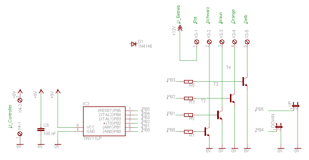

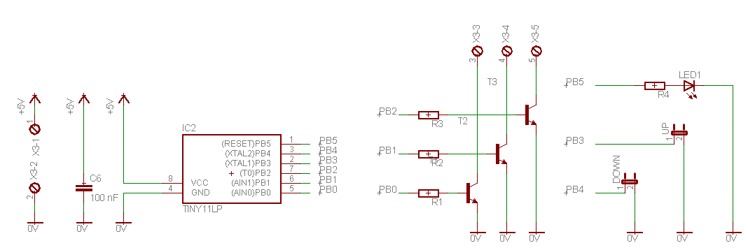

Hier einmal meine fertige Schaltung. So soll es aussehen. Ich schreibe ein Programm, welches mir zunächst PB0 auf "High" setzt, dann PB1 und anscließend PB2. Ich programmiere also ein Schieberegister. Die beiden Taster erlauben mir es, die "Frequenz" zu erhöhen oder zu verringern. Die LED zeigt einfach den Status an. Seht ihr Fehler?
#597057
Schwarz, braun, gelb und orange scheinen die 4 Spulen eines Unipolarmotors zu sein und rot der gemeinsame. Wenn du zwischen rot und den anderen Farben auch die 53 Ohm misst, ist meine Vermutung richtig. mess mal nach und berichte. Die 100 Ohm zwische schwarz und braun deuten dann auf den ohmschen Widerstand von 2 in Reihe gemessener Spulen hin. MW

Ihr solltet die Freilaufdioden nicht vergessen, sonst hissen die Transistoren die weiße Flagge
#597083
Nein, rot ist nicht VCC. Rot ist der gemeinsame, an den alle Spulen zusammengeführt werden. Und der kommt normal an die Betriebsspannung, nicht an die 5 Volt. Vom Gefühl würde ich ihm so um 12 bis 15 Volt spendieren bei den hohen Strangwiderständen. Erhöhen kann man ja immer noch. Und, wie Mattias sagte, vergiss die Freilaufdioden nicht. Für einen Strang: rot an +12V orange an den Kollektor (NPN) Emitter an Masse vom Kollektor eine Diode an +12V und eine an Masse Dann musst du "nur" noch die richtige Reihenfolge der Spulenbestromumg herausbekommen. Viel Glück MW

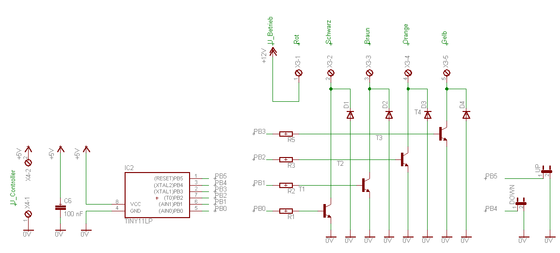

Hi, Ist diese Beschaltung (auch die Spannungen) nun okay ? Der Motor stammt aus einem Scanner, den ich leider nicht mehr zum messen habe. Ich verstehe das mit den Dioden nicht ganz. Zwar hab ich bei Wiki geschaut und es durchgelesen und die Funktion auch nachvollzogen. Dort versteh ich es so, dass ich pro Spule eine Freilaufdiode benötige; also sind es in meinem Fall vier Dioden. Kann mir einer in meinen Schaltplan die Dioden einzeichnen ? ;) Naja komme mit deinen zwei Lösungen nicht ganz klar, bzw mit der zweiten. Michaells Aussage verwirrt mich. Zitat "vom Kollektor eine Diode an +12V und eine an Masse". Darunter verstehe ich nun den Einbau von "ZWEI" Dioden pro Strang, also insgesammt 8 Dioden. hmm...
#597715

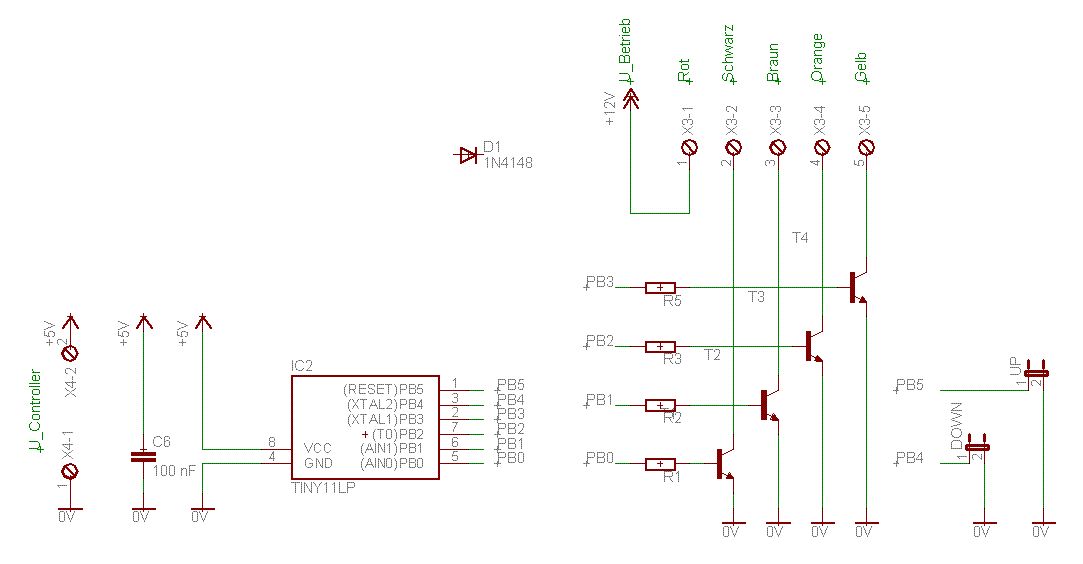

Hier der Plan, der zu begutachten ist. Siehe die farben und Spannungen.

Nun habe ich die Dioden gemäß Vorschlag Schaltung 2 eingebaut. Ist meine Schaltung nun korrekt ? Kann ich sie auf die Platine bringen ? Nochmal meine Idee. Ich programmiere ein "Lauflicht". Dieses beginnt bei PB0 und endet bei PB3. Je nach Geschwindigkeit ändert sich auch die Geschwindigkeit des Motors. Die Reihenfolge der Farben probiere ich durch "umstecken" aus. Ist alles korrekt ? Achja welchen Standarttransistor kann ich etwa verwenden ? Vorschläge ? Dioden reichen wohl die 1N 4004 :) Hab die noch herumliegen ... sind sicher sehr überdimensionier, ich weiß. Danke mfg Timo
#597859
Der Motor läuft schon ab 5 V U_Motor ... und dabei fließen pro Phase etwa 70 mA. Da würd doch der BC 108 total ausreichen. Der hat I_C Max von 100 mA. P_tot wird auch nicht erreicht. Aber ist die Schaltung nun richtig?

Timo wrote: > Okay, dann nehme ich s-Dioden. Die habe ich auch liegen. Will nicht > nochmal bestellen. Das ist der Grund, weswegen ich keinen Treiber > verwende. Stimmt denn die Schaltung so? Also vom Aufbau? JA, probiers doch einfach aus. Die Schaltung ist soweit richtig...
