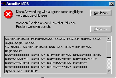

OP #597922
Hallo zusammen!
Erst mal vielen Dank für Eure Ratschläge. Ich möchte einigen Ratschlägen
zuvorkommen und kann daher mal folgendes über mich sagen :
Ich habe für meine Diplomarbeit einen Motorola-DSP auf Assembler
programmiert, zu anderen Gelegegenheiten andere µPs auf C. Also mit ein
paar Grundlagen komme ich schon klar. Aber bei der SW hatte ich entweder
einen Kollegen, der mich persönlich eingewiesen hat, oder ich hatte eben
ein "Rundumsorglospaket", sprich mit idiotensicherer (also : genau
richtig für mich) Anleitung. Ich habe mir natürlich schon etliche
Tutorials für den AVR durchgelesen/angelesen, aber mir fällt es eben
schwer, die richtige und optimale Entwiklungsumgebung selbst
zusammenzusuchen und damit auf Anhieb fertig zu werden.
Ich habe jetzt PonyProg, AVRStudio und WinAVR installiert. Ich bin im
Moment noch dabei, die Kommunikation zwischen PC und Testboard
herzustellen. Ich habe da wohl ein HW-Problem mit dem ICSP auf meinem
Board (falsche Pinbelegung und Portpins ausgewählt). Aber ich bin der
Lösung dank µP.net auf der Spur.
@Quehl:
Ich habe einen PC mit Win98SE. Ich konnte die
AVRStudio-Installationsdateien nicht starten. Ich habe also gar keine so
wirkliche Wahl zwischen den Versionen gehabt. Also blieb mir nur Version
3.56. Die Installition verlief dafür aber auch reibungslos. Die
Fehlermeldung habe ich mal als Bild angehängt.
Gruß aus Duisburg
#601694
solche Fehlermeldungen erscheinen meist durch eine schlechte
Speicherverwaltung von Win98(SE). Oft habe ich das, wenn zuviele
Programme gleichzeitig geöffner sind und daher auch nicht mehr soviel
Speicherplatz da ist. Ein Schließen hilft nicht. Meist hilft dann ein
Neustart und sofortiger Aufruf des gewünschten Programms (Studio). Die
Fehlermeldung wird von Windows erzeugt. Ich hatte nach dem Installieren
und Aufruf von Studio eine Fehlermeldung, die von Studio erzeugt wurde.
War irgendwas mit Frames.
