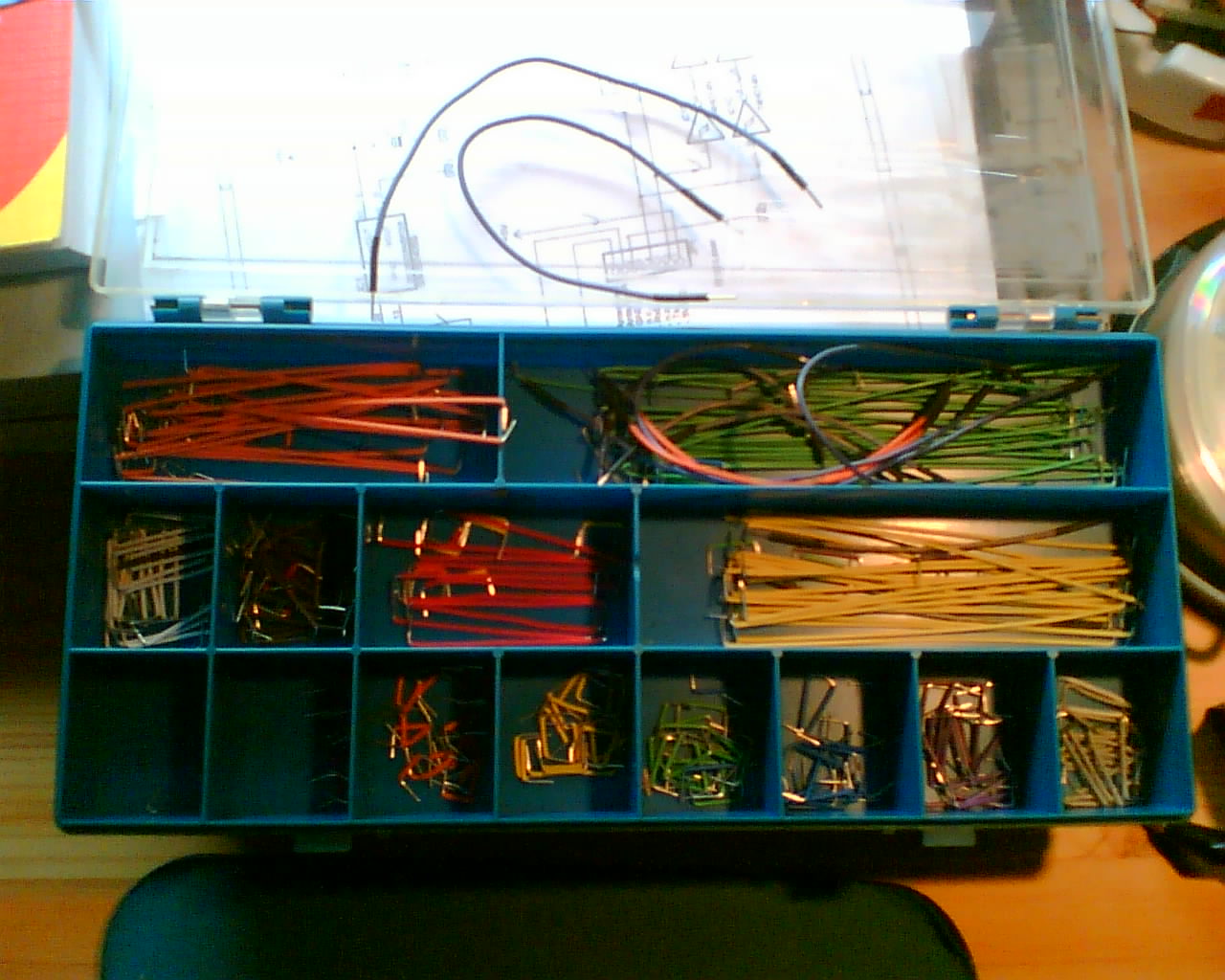

Als Erbstück habe ich mal den Kasten im Bild bekommen. Die abgewinkelten Verbinder sind starr. Bei welchen die ich selbst hergestellt habe, hatte ich immer Probleme dass die Drähte abbrachen wenn man sie einige Male gesteckt hatte. Diese in diesem Set sind da etwas robuster. Die beiden Kabel oben sind auch recht gut. Die Litze ist hochflexibel, und die Steckpins änlich wie die Pins von den etwas besseren IC-Sockeln. Von diesen flexiblen Kabeln hätte ich gerne noch ein paar mehr. Hat die schonmal jemand gefunden?

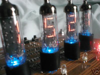

ich nutze auch diesen Klingeldraht wie auf dem Foto von Michael Schneider vom Conrad, eigentlich das einzigste was ich da bestelle. Der Draht ist silberfarbig also oxidieren wie Kupfer tut das Zeug nicht. Einen Nachteil hat es beim löten da löst sich die Isolieren auf bzw. geht ein paar Milimeter zurück also da suche ich noch was besseren aber für Steckbretter ist das ideal glaube das habe ich in 0,6mm bestellt.
@Michael Schneider: Numitrons sind doof!
Warum?
Begründe dies. Auch fachlich kompetent bitte.
Jadeclaw Dinosaur wrote: > Marius Schmidt wrote: >> @Michael Schneider: Numitrons sind doof! > > Warum? > Begründe dies. Auch fachlich kompetent bitte. Das kann er bestimmt nicht. Ich finde die Numitrons haben durch ihren "7-Segment Draht", eingebaut in eine Röhre, durchaus ihren Reiz. Das 2. Positive an den Numitrons ist, das sie mit 5 Volt betrieben werden können und mit ner blauen LED drunter sehen sie ähnlich gut aus wie Nixie Uhren.
#711110
Michael schrieb: > Jadeclaw Dinosaur wrote: >> Marius Schmidt wrote: >>> @Michael Schneider: Numitrons sind doof! >> >> Warum? >> Begründe dies. Auch fachlich kompetent bitte. > > Das kann er bestimmt nicht. Ich schon: Man beachte das Datum von Michaels erstem Post. Es ist ganz klar zu erkennen, dass Marius hat über 4 1/2 Monate erfolglos versucht hat, die Uhr anhand des Fotos nachzubauen. Leider hat er den roten Draht rechts hinten direkt neben dem weißen ein Pin zu weit links ans IC angeschlossen. Da er da nicht selbst daraufgekommen ist, sind jetzt halt die Numitrons die Bösen ;-) Oder kann sich jemand einen anderen Grund dafür vorstellen, einen so alten Thread auszugraben, nur um einen völlig themenfremden Kommentar abzugeben?
Numitrons sind wie Nixies für arme... Und nen Draht mit 5V zum glühen bringen kann doch jeder.
