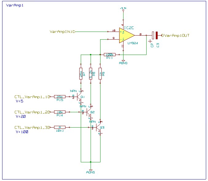

ich habe eine Applikation, die nach einem steuerbaren Verstärker
verlangt. Hierfür habe ich mal die im Anhang zu begutachtende Schaltung
ersonnen. Meines Erachtens müssten sich damit über drei Steuereingänge
vier verschiedene Verstärkungen realisieren lassen.
Das Konzept ist folgendes: Ich habe einen nichtinvertierenden Verstärker
und ziehe über Transistoren jeweils einen Widerstand am invertierten
Eingang des OP auf Masse. Sind alle drei Eingänge auf "Low", also 0 Volt
(Ausgang des Mikrocontrollers), stellen die Transistoren einen recht
hohen Widerstand dar. Die Schaltung wird dann als Impedanzwandler
betrieben.
Legt man nun an einem Eingang 3,3Volt ("High") an, so fällt über den
entsprechenden Transistor eine recht kleine Spannung Uce ab. Der
"Widerstand" Rce ist entsprechend auch klein gegenüber dem jeweiligen
Widerstand am Kollektor.
Das funktioniert im statischen Fall ganz gut. Was aber passiert, wenn
z.B. eine Wechselspannung am Eingang anliegt. Die Spannung Uce hängt ja
vom Strom Ic ab, der widerum von der Spannung am Ausgang des OP. Somit
ändert sich auch der "Widerstand" Rce.
Das Ganze dürfte aber nicht allzuviel ausmachen, da sich Ic im Bereich
von einigen uA bewegt, oder liege ich da falsch?
Grüße,
Max
Gast #598534
Hallo Florian,
die drei Basiswiderstände sollen alle 10k haben, das hab ich irgendwie
übersehen.
Was für einen Vorteil würden mir FETs an dieser Stelle bringen? Die
Fragestellung bleibt meiner Ansicht nach die gleiche: Was passiert im
dynamischen Fall?
Grüße,
Max
Gast #598541
als fixfertig umschalter für die r : cd4051 , 8x  oder cd4052 , 2x 4x,
für "stereo".
die transist.schalter sind eigentlich nur bei gross-stückzahlen
interessant, wenn eben 4ct mehr "zu teuer" ist...oder wenn du keine -vb
zu verfügung hast
Gast #598542
>... vermutlich wäre aber die einfachste Lösung, einen 4066 dafür zu
>nehmen.
Muss nicht sein. Was zu bedenken ist das der LM324 am Eingang
nur bis VCC-1.5V arbeitet. Am Ausgang auch. Da bleiben gerade
mal 1.8V zum arbeiten. Und ob der LM324 bei 3.3V überhaupt
noch arbeitet sagt uns das Datenblatt. Die Spannung am
Eingang darf in deinem Fall auch nicht negativ werden !
Was hängt an VarAmpIn ?
Gast #598544
Gegen digitale Widerstände spricht in erster Linie mal der Preis...der
Ansatz soll etwas kostengünstiger sein.
Mit 4066 lässt sich das Ganze natürlich auch realisieren, danke für den
Tipp!
Wahrscheinlich müsste dann halt R11 mit 1MOhm gewählt werden, denn der
4066 hat bei einer so geringen Versorgungsspannung ein Ron von 270Ohm
bis ca. 1kOhm (@5 Volt, bei 3,3Volt wahrscheinlich noch ein bisschen
höher). Das würde doch erhebliche Unsicherheiten in die Verstärkung
bringen...
Grüße,
Max
Gast #598549
Am Eingang hängt ein Impedanzwandler (mit OP und Eingangs-Entkoppelung)
der über eine Analogschalter (ADG-791A) auf diesen Verstärker geschaltet
wird. Negative Spannung ist da in jedem Fall ausgeschlossen.
Ob das wirklich ein LM324 (der übrigens bis 3Volt kann) wird kann ich im
Moment noch nicht sagen, vielleicht suche ich mir auch noch einen
Rail-To-Rail-fähigen OP. Wahrscheinlich reichen die 1,8Volt aber aus.
