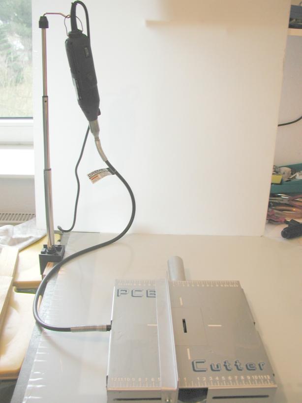

Hi
zum schneiden hab ich mir was was gebastelt. Ist sicher nicht optimal,
ist an einem Samstag mittag auf der Terrasse entstanden, GG.
Hier mal ein Video. 100mm in 1.52min
http://home.arcor.de/miszou4/MC/Platinen_schneiden.MPG
Gruß MISZOU

>Hallo Torsten,
>was hast du denn auf dem Platinenschneider für ein Sägeblatt drauf ?
Wenn ich gemeint war: meist eine Diamantstaubbesetzte Trennscheibe.
Habe aber auch schon die "ganz normalen" und auch
faserverstärkte eingesetzt.
Die Diamantstaubbesetzte hält aber am längsten bei mir.
