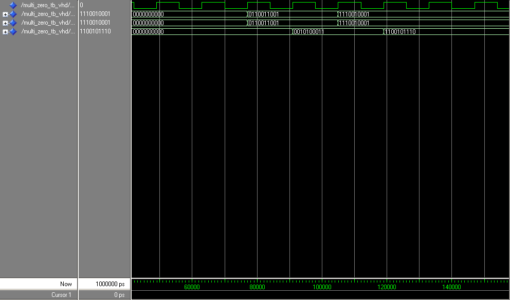

ich habe ein kleines Problem mit einem noch kleineren Design. :)
Folgender Quellcode beschreibt einen Multiplizierer erstellt mit Xilinx
wobei das Ergebnis in ein Register geschrieben wird.

Wie Ihr seht ist dies kein großer Entwurf. Die Behavioral Simulation
läuft wie erwartet. Jedoch verschiebt sich in der Post-Route Sim das
erste Ergebnis einen Takt nach rechts. (siehe Bild) Was nicht gewollt
ist.
Multiplikator:
0 pipelines
Verzögerung bei max.9ns ( Die Ergebnisse kommen auch zur richtigen Zeit)
Constraints werden alle eingehalten = met.
ISE Version 8.2
Ich wäre dankbar wenn Ihr irgendwelche Ideen habt.
für alle die so ein ähnliches Problem haben, hatten oder haben werden. Das gleiche Design in ISE 9.1 simuliert im Xilinx Simulator Post-Route natürlich zeigt das richtige Ergebnis.
