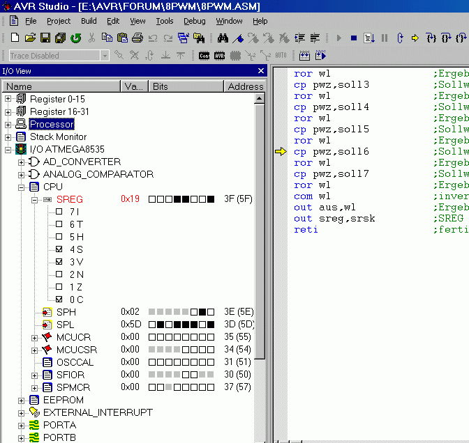

> Wie teste ich, ob das Carry Flag gesetzt ist?
Mit den bedingten Sprüngen, die das Carry-Flag als Bedingung prüfen,
also mit brcc und brcs. Mit ror und rol kann man das Carry auch in ein
Register einrotieren. Siehe auch Befehlsbeschreibung
(AVR-Instruction-Set) bei den AVR-Appnotes
> Wie kann man mit der allerneusten Version 4.13 von AVR Studio bei der
> Simulation den Zustand der Flags sehen?
Das weiß ich nicht, da ich nicht täglich prüfe, welche Version gerade
aktuell ist. Ein Update gibt es bei mir erst, wenn die gerade benutzte
Version den AVR-Typ nicht unterstützt, mit dem ich gerade arbeiten will.
Bei meiner Version (4.12/SP4) sieht man das im I/O-View, siehe Anhang.
