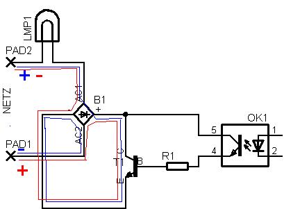

Gast #600310
Im Anhang mal ein Denkanstoss...
ich habe bewusst keine Typen genannt, da ich nicht für Funktion und
Sicherheit garantieren kann. Ist nur eine Idee :)
Ich nutze bipolare Transistoren, da diese bereits mit kleinen Spannungen
gut funktionieren. FETs brauchen immer einige V am Gate, was bei 100%
"Dimmung", also Vollwellen Probleme bereiten würde.
Gruß,
Christian

OP #600340
Supervielen Dank - diese Idee finde ich spitze! Hat die Schaltung noch
irgendwelche Nachteile (außer den 1,4V Spannungsabfall)? Ansonsten mach
ich das so.
Muss eigentlich auch der Brückengleichrichter gekühlt werden, oder nur
der Transistor/MOSFET (mal sehen für was ich mich entscheide)?

Gast #600352
Ein bedenkenswerter Nachteil dieser Schaltung ist das der Transistor des
Optokopplers im ausgeschalteten Zustand mit 325 V Spitze beaufschlagt
wird, das wird er wohl nicht mitmachen, da muss man sich was überlegen,
aber darum ging es ja nicht.

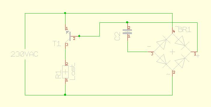

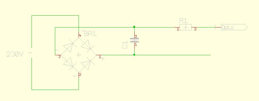

OP #601210
> Nachteil, man kann nicht mehr komplett abschalten!
Hm wenn kein Signal vom Optokoppler kommt, muss aber die Schaltung
komplett aus sein, und darf nicht mal Strom verbrauchen. Wenn ich nicht
voll 100% Dimmen könnte, wäre das nicht das schlimmste, aber
ausschaltbar muss es komplett sein.
Könnte man zum Ansteuern des Transistors vielleicht einen zusätzlichen
Trafo verwenden (ok, der benötigt auch Strom, aber da kann man ja ein
Relais zwischenschalten)? Ich weiß nur nicht so richtig, wo ich das
anschließen soll, da ich ja die Massen verbinden muss.
Anstatt des Trafos hatte ich auch über die angehängte Lösung nachgedacht
- aber die dürfte durch das ständige Umladen des Trafos ja auch Strom
verbrauchen, oder? Aber auch dort weiß ich nicht, wo ich die genau
anklemmen muss.
