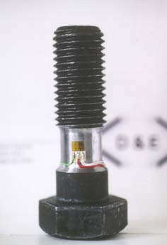

von Patrick (Gast)
Du kannst so etwas ähnliches machen wie auf dem Bild. Anstatt eine
Schraube kannst Du auch den Klotz nehmen. Mit Klotz meinte ich einfach
ein Stück Metall. Das kann zylindrisch oder prismenförmig sein.
Wie Du den DMS anbringen kannst, steht hier:
http://www.blh.de/german/applikation/Metall.htm
Auf dieser Seite steht noch mehr nützliches:
http://www.blh.de/
