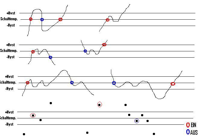

Gast #600630
Hallo Karl Heinz,
dank dir für die schnellen antworten, doch leider ist das ganze nicht so
trivial...
ich habe im anhang mal ein bildchen, evtl verdeutlicht das was ich
meine.
tut mi leid, das ich es nicht gleich mit angehängt habe, aber ich dachte
hysterese erklärt mein problem ausreichend....
das ganze muss warscheinlich eine art state maschine sein, die sich den
temperaturverlauf merkt, um dann entsprechend zu reagieren....
ich dachte, vielleicht hat jemand einen schönen code der genau dieses
problem löst...
maddin

#600703
In deiner Grafik widerspricht sich erste Zeile / Links
mit zweiter Zeile / rechts
In beiden Fällen kommt die Temp-Kurve von oberhalb
der Hysterese, sinkt unter die Schalttemperatur
unterschreitet aber nicht die untere Hysteresegrenze
und steigt wieder an.
Nur einmal wird bei der Schaltschwelle geschaltet
und einmal bei der oberen Hystereseschwelle
Gast #600725
...die wiedersprechen sich nicht...
in der ersten zeile links wird das ganze voll durchlaufen, also es wird
jedes mal die hysterese verlassen...
in der zeichnung 2te zeile rechts, wird sie druchlaufen, aber nicht
verlassen, letztendlich wird sie dann nach unten verlassen, in dem fall
muss ich auf der unteren schwelle der hyst schalten, da das ganze nur so
einen sinn ergibt... ansonsten bräuchte ich keine hysterese, da dann
immer geschaltet werden würde...
m.
