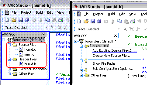

OK. Habe mir die Funktion nochmal genau angeschaut... Mit dem
Zusammspiel der anderen Funktionen. Verstehe das jetzt auch soweit.
Jetzt habe ich nur ein #include problem.
Ich habe die Files TWI_slave.c und TWI_slave.h in meinem Projektordner
(AVR Studio4). Jetzt mache ich den Befehl #include "TWI_slave.h" wie in
der Beschreibung Implementation beschrieben. Wenn ich jetzt aber eine
Funktion aufrufe bekomme ich einen Error: undefined reference to
<Funktionsname>.
Wenn ich die TWI_slave.c zusätzölich includiere bekopmme ich auch wieder
errors mit dem Inhalt, dass ich zwei Definitionen der selben Funktion
habe.
Aber in dem Besipielprogramm, was debei ist, wird doch auch nur die
TWI_slave.h includiert...
Wie löse ich diese Problem?
MfG
Muecke
Gast #600686
Du musst die C-Datei zu deinem Projekt hinzufügen. Ich weiß aber nicht
welchen Compiler/IDE du nutzt (IAR wahrscheinlich?), aber irgendwo kann
man zusätzliche C-Dateien einbinden - include't werden normalerweise
nicht. Beim GCC kommen die ins Makefile, bei AVR-Studio unter "external
source files".
