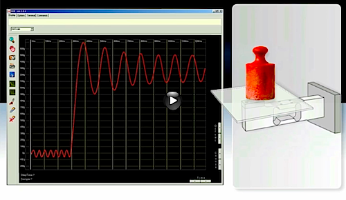

von Wägezellen - Doc (Gast)
Wägezellen - Verstärker in einer bebilderten Übersicht gibt es unter
folgendem Link.
Dort ist auch ein Video zu sehen, was den Anschluss, die Anzeige und die
Auswertung des Wägezellen - Signals genau erklärt:
http://www.soemer.de/messverstaerker/messverstaerker.html
Hoffe das hilft!
