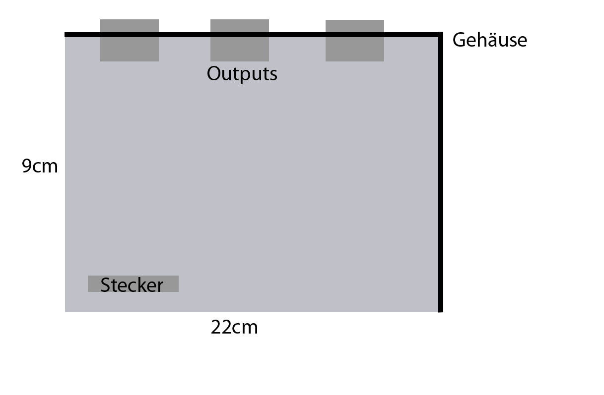

wie kann man eine Platine befestigen, die 9cm tief und 22cm lang ist und
ca. 8cm in der Höhe ist gegenüber dem Boden des Gerätes.
Ich suche eine Möglichkeit die Platine nicht am Boden zu befestigen
sondern an der Frontplatte des Gehäuses. Wie z.B. so einen PCI-Slot oder
so?

die rückwand ist dafür zu weit weg, um als befestigung zu dienen...
meine idee war, an der einen seitenwand eine führungsrille zu machen und
vorne irgendsowas ähnliches wie beim Arbeitsspeicher im Computer
verwendet wird... weiß aber nicht genau wie diese halterungen heißen, ob
sie in allen variationen (breiten von Platinen) vorkommen und ob man
darüber noch eine verbindung zum gehäuse bekommt bezüglich der GND.

>Vielleicht so etwas wie Art. 450069 bei Schuricht (ist ein Fischer
>Elektronik FS-85), es gibt verschiedene Varianten.
sind diese auch stabil? Frage nur, da sich auf dieser Platine ca. 8cm
weg von der Frontplatte und 2cm weg von einer solchen Führungsrille ein
Pfostenstecker befindet, der auch draufgesteckt etc. werden soll ohne,
dass sich die Platine durchbiegt bzw. bricht...
Erich

Ob sich die Platine verbiegt (Epoxy bricht eigentlich nie), hängt ja
nicht von der Leiterplattenführung ab, sondern von der Leiterplatte
selber.
Wenn Du etwas weiter suchst, findest Du auch Führungen die man
anschrauben kann, also längs der Führung und nicht nur am "Fuss" wie die
erwähnte.
Kannst Du zur Klärung nicht eine Skizze posten?
Severino
Gast #601634
hab mal schnell was in photoshop gezaubert.. bei den Outputs handelt es
sich um verschiedene wie z.B. RS232..
Der Stecker ist ein 40poliger Pfostenstecker und ist 1cm von der linken
kante entfernt und ca. 0.5cm von der hinteren Kante..
Erich
#601771
Ach so!
Entweder Du stützt von Hand die Platine beim Ein- und Ausstecken des
Pfostensteckers, oder Du wirst in der Ecke wo der Stecker ist einen
Distanzhalter zum Boden des Gehäuses montieren müssen (z.B. Schuricht
Art. 340927)
Severino
#601807
Oder ein Aluprofil (vierkant oder mindestens ein L-Profil) quer oder
längs durch das ganze Gehäuse und die Leiterplatte daran befestigen. Ist
aber ev. aufwändiger, da das Profil wiederum ja an den Gehäusewänden
befestigt werden muss.
Severino
