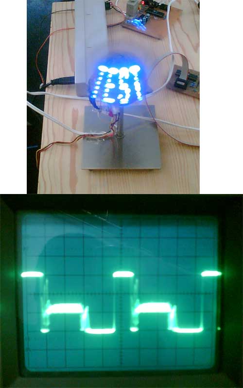

Ich hab mir in den letzten Tagen ein eigenes Propeller Display
zusammengefrickelt. Solange ich die Daten für mein Bild direkt im µC
speichere läuft auch schon alles wunderbar.
Die Primärspule bildet mit nem Kondensator einen Schwingkreis und wird
per Mosfet bei ca. 19kHz betrieben indem ich 6V einfach ein und
ausschalte.
Nun hatte ich auch eine Datenübertragung über den Lufttrafo geplant.
Dazu habe ich einen Interrupt-Pin meines Atmega8 auf dem Rotor vor dem
Gleichrichter mit der Sekudärspule verbunden. Beim normalen Betrieb
kommt am Pin des µC nun an, was ich also Foto vom Oszi mit ins Bild
kopiert habe.
Nun habe ich große Probleme von diesem Signal ordentliche Flanken als
Interrupt zu verwenden um mir eine Art Manchester zu Programmieren und
stehe deshalb seit längerem auf der Stelle...
Haben vielleicht ein paar erfahrene PropellerClock Bauer ein paar Tips?

Hmm, die 19kHz sind für die Betriebsspannung, oder?
Dann pack mit einer anderen Frequenz einfach noch ein zusätzliches
Datensignal mit drauf, (z.B. 30kHz da=>Bit 1, nicht da=>0)
Auf Sekundärseite mit Kondensator auskoppeln, und z.B. mit NE567
detektieren (alternativ mit LC-Schwingkreis und ADC im µC)
Dann z.B. einfach auf den RS232-RX Eingang, oder
manchester-Dekodieren...
/Ernst

einstellbarer komperator und mit dem oszi abgleichen. hat bei mir
funktioniert. allerdings verstehe ich das mit dem schwingkreis nicht.
ich hab einfach nur die spannung per mosfet zerhackt und im
sekundaerkreis vor dem gleichrichter abgegriffen. an welcher stelle hast
du einen zusaetlichen kondensator?
OP #602039
@Alex.
Ich hab die Primärspule Parallel mit nem C. So habe ich einen wesentlich
besseren Wirkungsgrad erhalten (Strom fließt auch mal in die andere
Richtung durch die Spule). Inzwischen spiele ich aber auch mit dem
Gedanken das ganze auf "einfaches Zerhacken" mit ner Freilaufdiose
umzubauen um nen saubereres Signal zu bekommen.
Damit ich das mit dem Komparator auch richtig verstehe: Ich stelle den
so ein, daß er gerade so beim Maximalwert der Spannung ne 1 ausgibt?
Müsste ich mich mal ransetzen... Wenn das dann sauber funktioniert wär
das was :-)

Gast #602085
genau so hab ichs gemacht. wirkungsgrad unter aller sau, aber es
funktioniert.
>das was :-)
ich hab das signal erst "normal" auf einen int-eingang gegeben, aber es
wurde nicht richtig getriggert, weil der avr schon bei ~1.2-1.5V
reagiert. mit einem komperator dazwischen konnte ich die schwelle
einstellen. sollte aber auch mit dem internen funktionieren. ich hab
einen externen genommen, weil ich fuer meine "nullpunkterkennung" mit
cny70 einen weiteren komperator gebraucht habe. ein einfacher
doppelopamp wie lm358 hat ausgereicht.

OP #602268
So. Nun habe ich das an den Komparator gelegt und es scheint soweit ganz
gut zu klappen.
Nun habe ich ein weiteres Problem. Irgendwie bekomme ich den Komparator
Interrupt nicht zum laufen...
