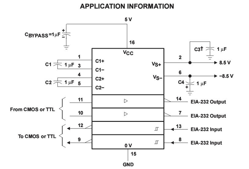

Hallo, ich habe heute auf einem Steckbrett einen max232 von Texas Instr.
aufgebaut komischerweise liegen nirgends die 7V an die laut Datenblatt
erzeugt werden. Habe das ganze mit Miniaturelkos 1µF/63V von Reichelt
aufgebaut und die Versorgungsspannung noch nen 100n Kerko parallel zum
Elko installiert und mal einen Eingang mal auf Masse und auf 5V gelegt
an den Ausgängen tut sich allerdings nicht. Die Maxim Teile leifern laut
Datenblatt typ. 8V von den eigentlichen 12V ist das aber immer noch ein
ganzes Stück weg.

Schicke doch mal Deine Schaltung. Gerne wird bei solchen Sachen ein Elko
verkehrt herum eingelötet, dann tritt der Effekt auch auf.

Hallo, also das Steckbrett ist ganz neu weil ich für diesen Projekt ein
größeres gekauft habe um alle Schaltungsteile auf einem aufzubauen. Die
Elkos sind auch richtig angeschlossen habe das mehrfach überpüft bevor
ich Saft auf den Baustein gegeben habe. Manche Ausgangspins geben mir
die volle Versorgungsspannung aus unabhängig ob ich den zugehörigen
Eingang auf High oder Low lege.
Habe gerade kein Programm hier um einen Schaltplan zu malen. Aber kann
kurz den Anschluß de Elkos beschreiben.
1ter Elko mit + an VCC und mit - an GND
2ter Elko mit + an C1+ und - an C1-
3ter Elko mit + an C2+ und - an C2-
4ter Elko mit + an Vs+ und - and GND
5ter Elko mit + and GND und - an VS-

Dein 4. Kondensator scheint falsch zu sein, oder ich habe den Überblick
verloren.
Der muss mit + an VS+ und - an VCC wenn mich nicht alles täuscht.
Dann müsstest du, wenn du an z.B. T1IN (PIN 11) +5V anlegst an T1OUT
(PIN 14) die ausgangsspannung abgreifen können.

also danke für die Hilfe war genau daran gelegen, mich hat da das GND
Schaltzeichen im Datenblatt durcheinander gebracht, dachte das das immer
für GND steht oben rechts.
Ich habe jetzt einen Pegel von +8,5V und -8,5V ohne Belastung.
OP #604061
da waren wirklich 2 Elkos verkehrt mit GND und VCC verbunden also am
MAX232 waren sie richtig dran aber die anderen Ende vertauscht.
Jetzt habe ich unbelastet jeweils 17V/-17V und das kommt der RS232 Norm
mit ihrer 12/-12V bzw- 15V/-15V schon näher.

+/- 17V bei 5V Betriebsspannung???
Du solltest Dein Messgerät mal überprüfen.
Um die +/- 9V sind beim MAX232 normal, wenn er mit 5V versorgt wird.

In der Schaltzeichnung ist bei mir das GND Zeichen abgebildet wobei es
aber an VCC und umgekehrt muss.
