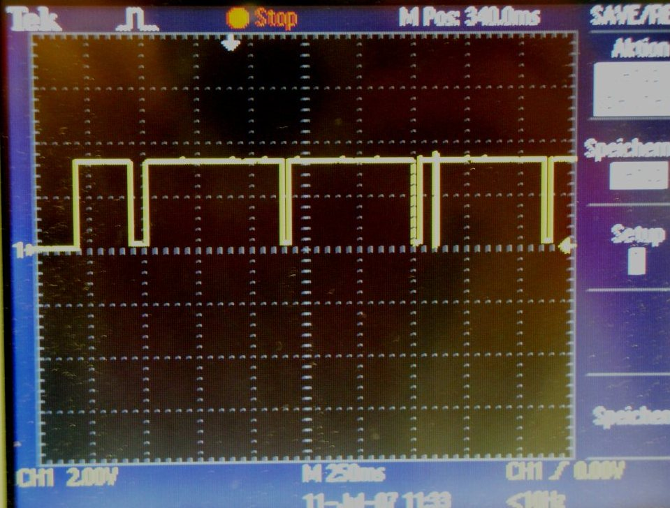

Problem: RXSTPI wird nie 1, was heißt kein SETUP paket wird empfangen.
Direkt nach dem Einstecken kann ich 3,5V auf D+ messen, und ein Signal,
das vermutlich SETUP vom host darstellt (siehe Anhang).
Weiß jemand Rat?

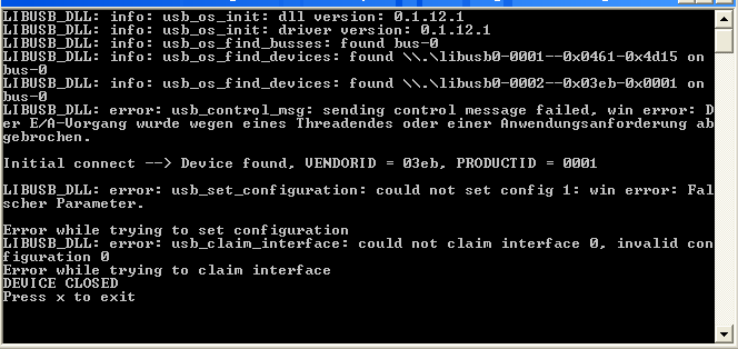

Gast #603698
@Salewski
Suche jetzt schon seit fast zwei Tagen den BUG in meiner Firmware bzgl.
des nicht empfangenen SETUP Befehls.
In Verlzweifelung, dass mein AT90USB harwareseitig nicht funktioniert,
habe ich deine freie Firmware draufgespielt. Und folgendes beobachtet:
beim 1. Einstecken an Host kamm die selbe Meldung vom Windows, dass das
Gerät beschädigt ist und nicht funktioniert usw. -> AT90USB rausgezogen,
wieder eingesteck, Flash löschen, wieder beschreiben und es ging:
nach dem 2. Einstecken lief dan die Enumeration an, also SETUP wurde

ich hab die funktion usb_set_debug(X) eingesetzt. Es bewirkt folgendes,
beim Ausführen des Testprogramms werden (je nach eingestellter Tiefe X)
die Aktivitäten der LIBUSB.dll mit dokumentiert und im Fester
dargestellt. Hab davon ein Screenshot im Anhang.
Wie man sieht, wird mein AT90USB am bus#0 erkannt (atmel VendorID). In
der nächsten Zeile wird eine Fehlermeldung ausgegeben: sending control
message failed. Ich denke LibUSB wird hier vom Betriebssystem geblockt
o.ä.
Das Problem scheint am usb_set_configuration(handle, 1); zu liegen. Denn
schon hier bekomme ich Rückgabewert = -22
Muss werde mal weiter recherchieren.

Ich habe mit Debuggen und meiner Anwendung etwas rumgespielt. Auf der
SUche nach dieser Stelle im Code, die diesen Fehler provoziert:
LIBUSB_DLL: error: usb_control_msg: sending control message failed, win error: Der E/A-Vorgang wurde wegen eines Threadendes oder einer Anwendungsanforderung abgebrochen.
Dazu fallen mir Zwei möglichkeiten ein:
#1: Irgendeine Standard Anfrage wird nicht mit Handshake beantwortet
(danach habe ich bisher gesucht)
#2: Es liegt an dem Toggle von DATA0 und DATA1. Diese Variante habe ich
nciht gleich verfolgt, weil
Beitrag "AT90USB1287 BulkTransfer unter Linux mit libusb ?!"
diesem Posting nach, führt es unter Linux zum Problem, ich dagegen
versuche es mit WindowsXP.
Es liegt also nicht wie vorher vermutete an
sondern noch frührer: sendig_control_msg failed. Das heißt PC sendet
eine Control Message. Was ist das, Control Transfer? Wenn ja, muss ich
mich in PC-Anwendung darum kümmern? ICh denke EP0 ist automatisch
Control Transfer, den habe ich auch so in der FIrmware definiert. Und
die Enumeration läuft über EP0 problemlos.
=> Werde mal weiter recherchieren und debuggen bis ich umfalle.
