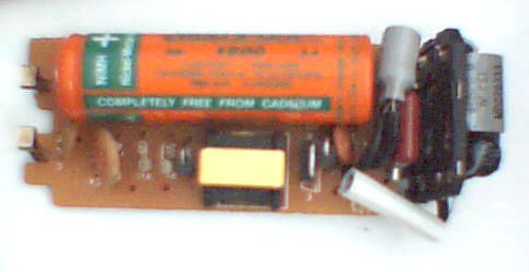

bei meinem alten Rasierer hat sich der eingelötete NiCd Akku
verabschiedet RIP.
Nun habe ich hier leider nur NiMH Akkus (Mignon, paßt gerade so).
Ist das OK für die Ladeelektronik des Rasierers, oder mache ich damit
Akku/Rasierer kaputt ?
Danke für die Hilfe.
P.S.: Unscharfes Bild ist angehängt, brauche mal 'ne gescheite Digicam
:-P

Problematisch ist nicht so sehr die Ladung, sondern die Entladung. NiCd
Akkus haben in der Regel einen kleineren Innenwiderstand, was den Motor
unter Last mit höherer Drehzahl laufen läßt. NiMH machen früher schlapp.
Gast #602730
Ich denke auch, es sollte funktionieren! Im Zweifelsfall solltest du
einfach einen NiMH-Akku mit sehr viel höherer Kapazität nehmen, als was
eingebaut war (wahreschinlich 600-800mAh). Die Ladeelektronik könnte in
der Tat Probleme haben, das Ladeende richtig zu erkennen (dV ist viel
kleiner als bei NiCd). Ist die Kapazität viel grösser, wird die
Ladeelektronik jeweils per Sicherheitstimer (nach 2-3x der von der
Elektronik erwarteten Ladedauer) abgeschaltet.
Die höhere Kapazität führt ganz nebenbei zu längerer Lebensdauer des
Akkus, weil dieser so nie an die Grenzen (Lademaximum) getrieben wird.
Beim Philips-Rasierer meines Vaters habe ich bei der Reparatur einen
halbtoten Schnurlostelefonakku eingebaut. Erstaunlicherweise hielt
dieses Exemplar dann doppelt so lange wie der Originalakku!!
Gruss
rayelec
Gast #602860
Ich habe in meinen Rasierer jetzt auch einen NiMh drin anstatt des NiCd.
Ob die Ladeelektronik abschalten würde, das weis ich nicht. Ich habe
aber mal den Strom gemessen mit dem der Akku geladen wird. waren glaub
ich zwischen 200 und 300mA.Also steck ich den Rasierer einfach frühs an
die Steckdose und ziehe ihn abends raus. Das kommt dann so ungefähr hin.
Läuft jetzt schon seit einem Jahr, oder so, ohne Probleme.
#602904
Rasiererreparierer wrote:
> Hallo,
> verabschiedet RIP.
Dumme Frage: Steht da nicht auf dem Akku, das da kein Cadmium drin ist ?
Wie kann das dann ein NiCd Akku sein ?
Und steht auf der linken Seite nicht NiMH auf dem Akku ?

#1285815
Ich habe ein ähnliches Problem wie der OP: mein Akku-Küchen-Staubsauger
(Krümelsauger) hat defekte NiCd-Akkus, die ich durch NiMH ersetzen
möchte, weil es keine NiCd mehr gibt.
Das Ladeteil ist wohl auch sehr primitiv, niedriger Konstantstrom oder
so.
Meint ihr, es droht irgend eine Brandgefahr, wenn man NiCd durch
entsprechende NiMH-Zellen ersetzt? Den Rat, Zellen mit wesentlich
höherer Kapazität einzubauen, würde ich beherzigen.
Günter
Gast #1285932
Unter 1/10C steckt das ein Sub-C oder größer problemlos weg. Bei den
kleinerern Bauarten sollte man vielleicht noch etwas weiter runter gehn.
Oder   den Ladestrom rauf und eine funktionierende Abschaltung einbauen.
Probleme mit NiMH gibt es bei Ladegeräten mit Delta-Peak Abschaltung. Da
dieser bei NiMH schwächer ausgeprägt ist, kann es zu Überladung und in
weiterer Folge explodierenden Zellen kommen. Das gilt auch für Lader mit
zu geringen Ladeströmen. Damit die Abschaltungen funktionieren kann,
muss je nach Zellentyp mit > 1/2C geladen werden.
Wenn dein Sauger also bisher 14h am Stecker hing, alles kein Problem.
Wenn er in 2h voll war, solltest du vorsichtig sein.
