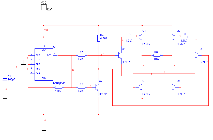

ich möchte mir einen Wechselrichter für einen Trafo mit Luftspulen bauen
(zu drahtlosen Energieübertragung). Die Spulen haben jeweils nur ca. 5
Windungen und ca. 30mm Durchmesser, sind aber in Material eingebettet
(denke mal irgendein Ferrit) und sehr nahe aneinander ca. 1mm Abstand.
Auf der einen Seite stehen 12V zur Verfügung, auf der Anderen Seite
sollten ca. 150mA bei einer Spannung von mind. 6 Volt rauskommen (auf
der anderen Seite sitzt ein µC).
Ich hab mir da mal was aus Transistoren zusammengebastelt, funktioniert
aber nur bis ca. 4kHz (wird wohl zu wenig sein). Wie könnte ich das
besser lösen?
MfG, Johannes

Schneller takten! So wenige Windungen deuten auf eine sehr viel höhere
Schaltfrequenz hin. Ich nehme dabei an, den "Trafo" hast du von
irgenwoher so bekommen. Über den Daumen gepeilt dürfte die
Schaltfrequenz zwischen 500kHz und 1.5 MHz liegen. Der 555er schafft ja
ohne weiteres bis einige 100kHz. Du kannst ihn einstellbar machen und
dabei messen, wieviel Power du auf der Sekundärseite entnehmen kannst.
Dabei braucht du entweder sehr schnelle Gleichrichterdioden und einen
Lastwiderstand oder ein Multimeter, welches Wechselspannungen bei dieser
Frequenz noch genau misst (dürfte schweirig sein). Mit einem Oszi geht's
natürlich auch.

Warum nicht einen Schaltwandler IC nehmen der für Durchflusswandler
geeignet ist. Bei LT (Linear Techn.) und IRF (Intern. Rectif.) gibt es
welche die bis zu 3MHz machen und einen starken Schalttransistor drinnen
haben. Könnte sich lohnen da mal vorbei zu schauen.
Ach ja bei TI (Texas Inst.) lohnt bestimmt auch in die Produktdatenbank.
