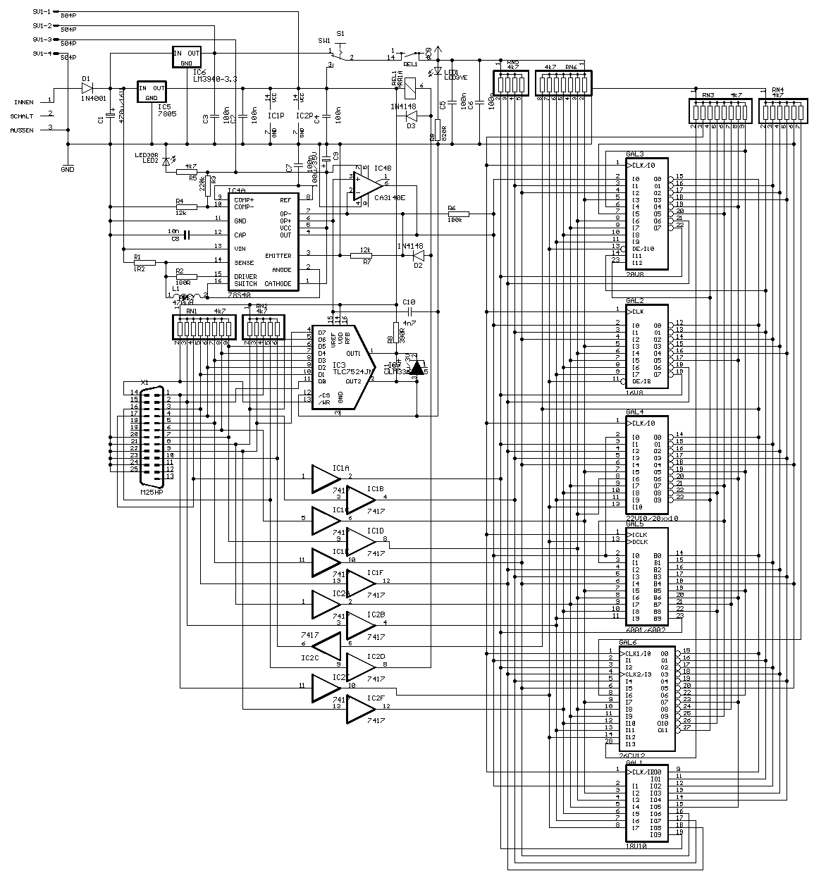

Ich habe Problemme mit dem Galblast. Ich bekomme ihn einfach nicht zum
laufen.
Ich benutze Win3.11 auf einem alten 386,
und der Galbblast Platine.
Ich bekomme keine Vebindung zum Galblast, die Gelbe LED bleibt an sobald
ich die LPT-Leitung anschließe.
Bei der Fehlersuche ist mir aufgefallen das die Pin-Beschriftung auf der
Sub-D Buchse nicht mit den Pins auf dem Schaltplan übereinstimmen.
Kann es daran liegen?
Die Gelbe LED wird über das Relais geschalten. Das Relais wird über IC2
(7407  HEX BUFFERS/DRIVERS) Pin 8 geschalten. Wenn ich am eingang des
7407 (pin9) ein GND reingebe dann schaltet auch das relais aber der PC
macht das einfach nicht.
Kann ich nun darauf schließen das es an der Software liegt? Und muss ich
sonst noch was installieren in dem Windows? Oder reicht die Software um
direkt auf die LPT Schnittstelle zuzugreifen?
Im Anhang der Schaltplan des Galblaster
Bitte helft mir will damit ein kleines Projekt machen.

Habe den Galblast vor ca. 1 1/2 Jahren gebastelt - die einwandfreie
Funktion der Schaltung an sich kann ich bestätigen.
Allerdings hatte ich die Schaltung ohne Step-Up aufgebaut, sondern habe
- wie auf der Seite beschrieben - einen Trafo mit entsprechend hoher
Spannung genommen (und alle kleinen Spannungen längs-runtergeregelt).
Da die Software sehr betagt ist, mußte ich auf einen K6-2 @ 400MHz
zurückgreifen - da lief es (unter Windows 95 ohne jegliche
Zusatzsoftware).
Was meinst Du mit
Ich bin so vorgegangen:
Schaltung sagt "Y an Pin X", also an der SubD-Buchse Pin X rausgesucht
(nach Beschriftung), und an diesen halt Y gelötet.
Habe sogar gerade nochmal nachgeschaut: Pins 20-25 an der Buchse liegen
auf Masse.
Viel Glück bei der Fehlersuche !
