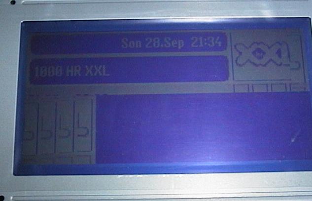

hier nochmal ein Bild von dem Display. Da kann man sehen, daß in der
unteren Hälfte ein Teil (genau 16 Pixel) von der oberen Hälfte mehrfach
mit dargestellt wird. Dieser Effekt ist auch zu sehen, wenn man den
gesamten Speicher vom SED mit z.B. $0F beschreibt. Dann sieht man ein
Streifenmuster, nur leider nur in dem Bereich, wie auf dem Bild.
Eigentlich müßte das gesamte Display ein Streifenmuster darstellen.
Was kann das sein?
Dankbar für jede Hilfe,
Clemens
heute zeigte das Display durch Zufall die obere Hälfte korrekt an. Die
untere Hälfte war allerdings eine exakte Kopie der oberen Hälfte.
Nach einem Display-refresh war dann aber wieder alles beim alten :-(
Na ja, jetzt weiß ich wenigstens, daß die Treiber auf dem Display
wahrscheinlich in Ordnung sind.
Kann es sein, daß durch ungünstige Leiterbahnführung, bzw. falsch
angeordneter Puffer-Kondensatoren die Init-Befehle durch den SED 133x
nicht immer richtig interpretiert werden?
Clemens
PS: so richtig schlau werde ich nicht daraus, zumal die
controller-Platine mit einem 320x240-Display einwandfrei läuft. Oder
liegt es vielleicht an der Verkabelung vom controller zum Display? Das
ist der einzige Unterschied, der mir jetzt noch einfällt.
