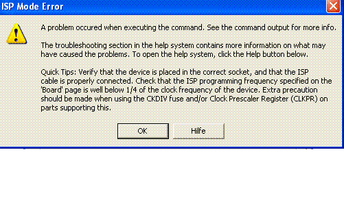

Hallo, Habe meinen ISPASP heut bekommen. Es ist einer, den es auch hier im shop gibt. Habe ihn installiert. Nun habe ich in AVR Studio folgenden Fehler: siehe Anhang. Was kann da schief laufen?

Das Lesen läuft fehl ebenso wie das Programmieren. Das Problem ist wohl eher deine Schaltung, nicht der Programmer. Hast du dir mal die Hinweise in der Fehlermeldung durchgelesen? Oder die AVR Checkliste?

Habe alles überprüft. Nix. Er geht nicht :( Ist grad frisch aus der Verpackung. Also Neu. Sicher, dass der Mikrocontroller richtig verdrahtet ist?
#611192
ja. Muss irgendwie an der Software liegen :( ... Außerdem bin ich noch auf der Suche nach einer passenden Buchse ... also 6 Pol ...
#611216
kannst du im avr studio die programmierfrequenz einstellen? wenn ja, dann kommuniziert er ja schon fleissig mit dem programm. hast du den gnd pin vom programmer auch mit gnd vom target verbunden grüße ich Wenn es ein AVR_ISP MkII ist, dann muß RESET am Controller richtig beschaltet sein. Vcc vom zu programmierenden Controller muß mit Pin2 des ISP-Kabels verbunden werden. Die Status-LED am AVR-ISP muß grün leuchten, wenn alles korrekt angeschlossen ist. In der Online-Hilfe vom AVR-Studio ist zu dem Tool alles erklärt. Bitte lesen. >flashe den mc doch lieber mit pony prog. das ist einfach Das war ja wohl ein Scherz. 60% der Themen hier handeln von verflashten oder verfusten Controllern, die mit Ponyprog geflasht wurden.
