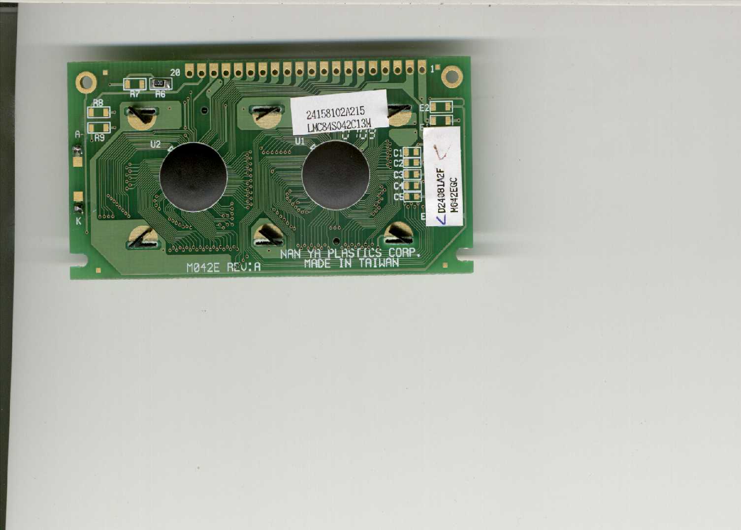

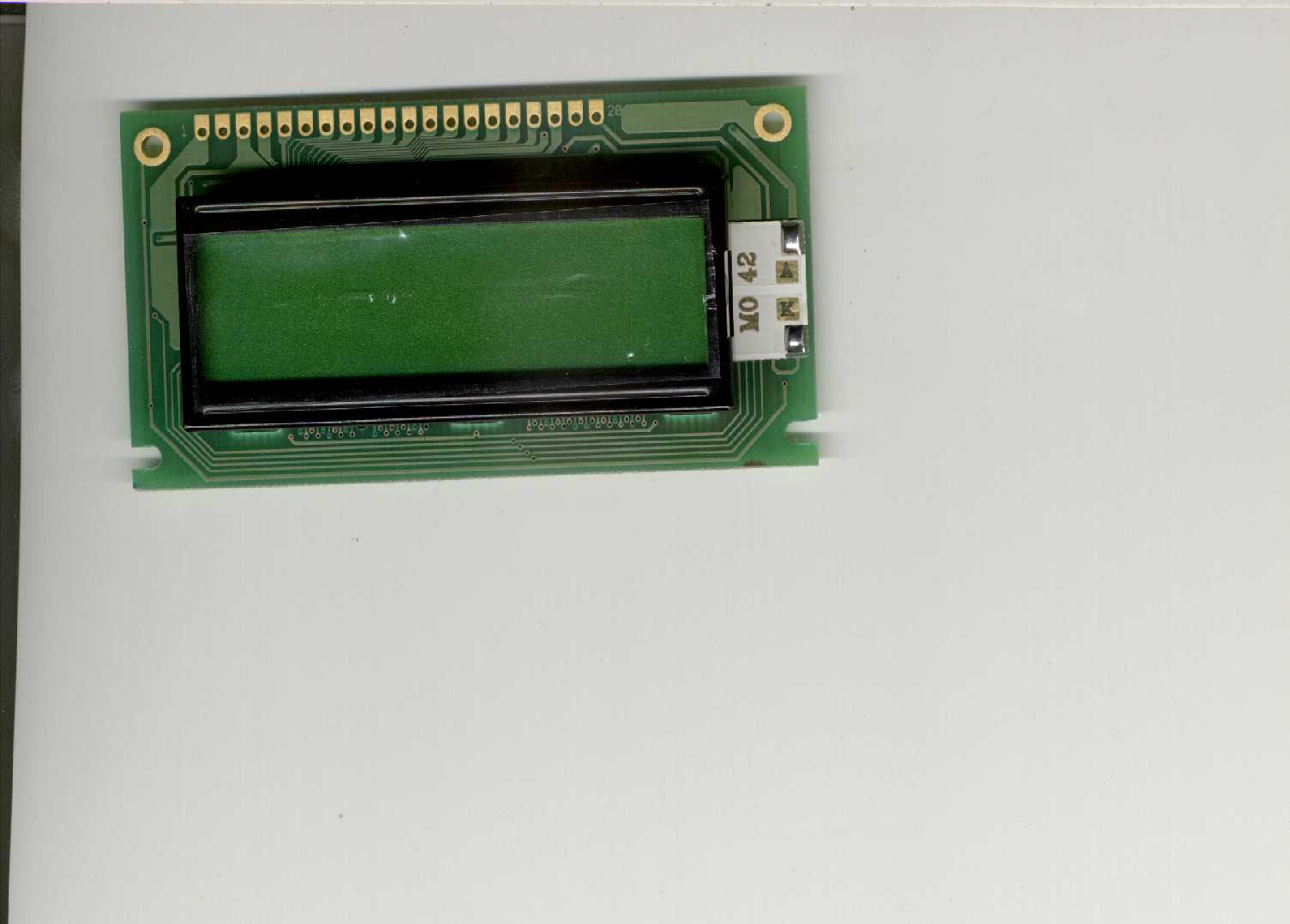

Hi! Ich hab heut mein 122x32 Grafik LCD bekommen aber leider weiß ich nicht was für ein Controller es drauf hat (z.B. T6963,....) ich hab oben im Anhang ein Bild von dem Grafik LCD. Kann mir jemand helfen?? Gruß Merle
Wo hast du denn das gefunden? Guckst du hier, hilft vielleicht etwas weiter: http://www.npc.com.tw/Emd-e/fr-LCD4.htm
Hi von der Pinanzahl her würde ich mal auf HD61202 oder kompatibles tippen. Matthias
Was ist kompatibel zu HD61202?? Was könnte Passieren wenn es der SED1520 ist und ich schliesse es wi ein T6963 an ?? Gruß Merle

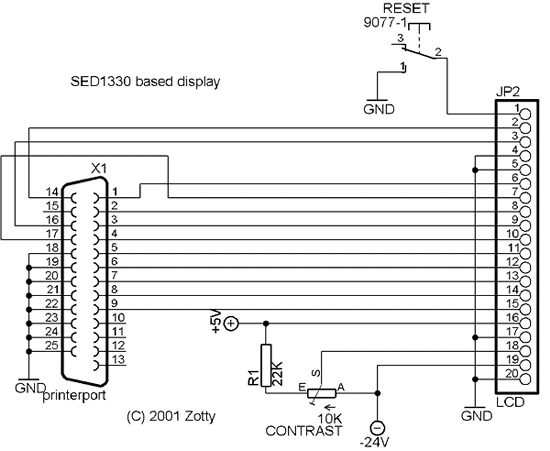

Wenn du dich nach dem Anschlußplan richtest, den ich weiter oben gepostet habe, passiert nix, außer das dein Display nix anzeigt.

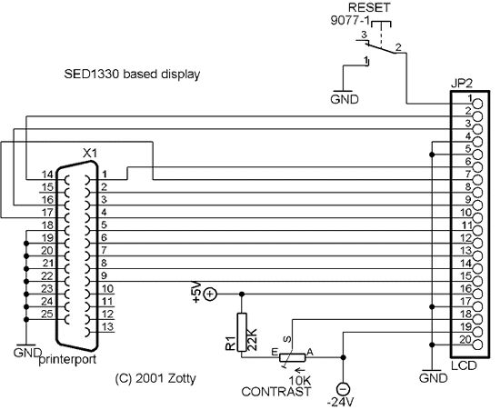

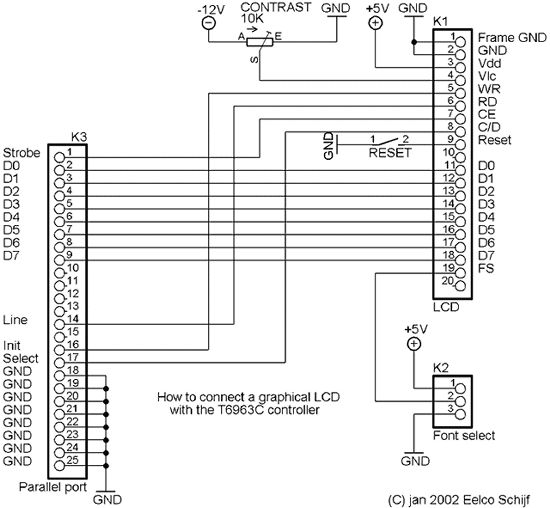

hi kann was passieren wenn ich es so oder wie im nächsten bild anschließe und der Controller is Falsch?? Ich kappiere das in diesem LINK von ERDI-Soft nich. Gruß Merle
O Ja danke erdi-soft du sag mal braucht man nen externen Quarzfür das G-LCD?? Gruß Merle
Du meinst wegen "external clock"? ;) Nö. ich sehe das aus der Tabelle so dass dies das Taktsignal für die Datenübernahme ist. Und das dann eben mit max. 2 KHz.
