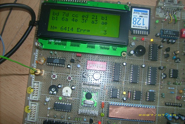

Hallo, nach 4 Tagen ununterbrochener "Trail & Error" Arbeit an diesem Modul lege ich hier mal einen lauffähigen Code ab. Er ist zwar speziell auf mein Multi-Prozessorsystem zugeschnitten aber er soll auch mehr dazu dienen, die Feinheiten zu verstehen um eigene Projekte abzugleichen, denn diese Module haben es in sich, manches steht nirgendwo geschrieben - zB dass sie nur in den Receive bzw Transmit Mode gehen, wenn man nach der Init Routine einmal den Status abfragt. Im Wesentlichen handelt es sich um die Datei rfm12.c und die Aufrufe für den Empfang in main.c. Der Empfang findet im Interrupt statt, aufgelöst durch negative Flanke an nIRQ Pin des Moduls, ist Checksummengeschützt und hat eine Fehlerabfrage, die nahezu alle Funkfehler erkennt. Durch Erhöhen des RSSI Thresholds kann man die Fehlerrate senken auf Kosten der Reichweite. Sie liegt aber auch so bei nahezu 0%. Bisher noch ungeklärt: - Der Empfänger stürzt ab und zu ab, wenn das Signal an der Schwelle zur Erkennung liegt und viele Fehler auftreten. Er muss dann mit POR wieder aktiviert werden. Wozu der nRES Pin gt ist weiss ich noch nicht. - Das FFIT Bit wird nicht richtig gesetzt, wenn Fifo voll ist. Daher müssen alle Interrupts (Watchdog, Battery) abgeschaltet sein, sonst ist nicht sicher, dass es der Fifo war der ausgelöst hat. Viel Spass beim Studieren.
Nachtrag, da Editieren nicht funktioniert Tips für Erstnutzer: -Senden und Empfangen müssen "rennen", da dürfen keine aufwendigen Rechnnugen in den Routinen eingebaut werden der ausführende Prozessor sollte mindestens 1Mhz internen Clock haben um noch 4800 baud zu schaffen, ab 9600 wird es schon schwer auf den IRQ zu reagieren. Ein Buffer Underflow beim Senden lässt den Datensatz üngültig werden. - Das Modul ist getestet bis 4Mhz SPI Takt (250ns pro Bit), darüber verschluckt es sich. Das Datenblatt scheint da nicht zu stimmen, trotz terminierte SPI Bus und einwandfreien Flanken. - Nach dem datensatz müssen bei 9600 baud 3 Dummys eingefügt werden, 2 reichen nicht aus, da das Abschalten des Senderbits et die laufende Übertragung im Fifo unterbricht. Je langsamer die Datenrate umso mehr Dummys sollte man nachschicken. Schaltet man das ET Bit nicht ab wird Müll gesendet. Daher muss dem Empfänger auch mitgeteilt werden wieviele Datenbytes kommen, es gibt keine sichere Methode das Ende des datenstromes zu erkennen, ausser vielleicht dem DQD Flag, welches 0 wird, wenn der Träger abgeschaltet wird.

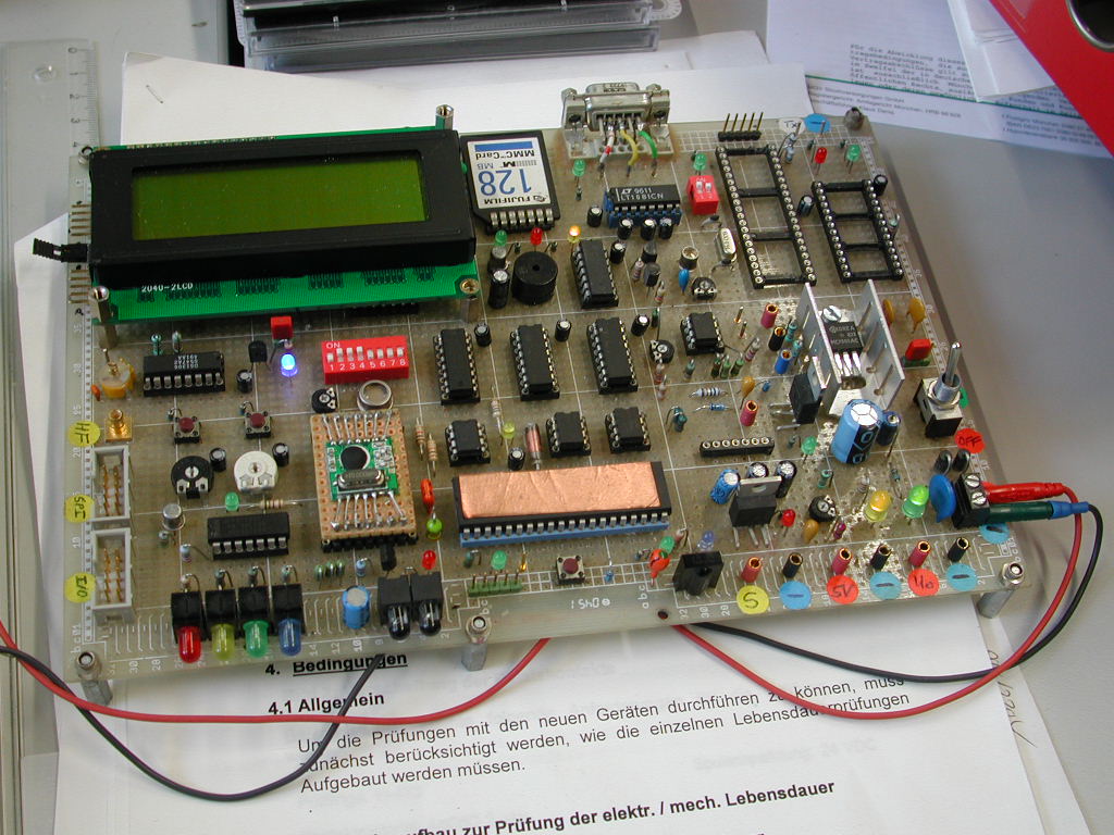

Christian das ist ja mal ein schön ordentlicher Lochrasteraufbau, ich will aber nicht wissen wie das von unten aussieht ;-) Was soll dieses Kupferplättchen (oder was auch immer das ist) auf dem großen IC?
Hallo, der Code hat noch einige Fehler gehabt, inzwischen läuft es wirklich stabil, da mehr Fehlerabfänge drin sind. Das RFM12 stürzt nicht ab, soviel ist klar, was abstürzte war der Code. Wie die Platine unterdrunter aussieht sage ich lieber nicht :-) Aber alles schön geordnet. Der Kupferaufkleber auf dem uC ist mit einem feinen Drähtchen nach Masse verlegt, da sich in der EMV Kammer zeigte, dass ein 32 Mhz PIC jede menge Dreck rauswirft und sich das dadurch wesentlich verbessert. Die RTC nebenan zeigte ein etwas stolperndes Verhalten, je schneller ich den PIC taktete, desto falsche ging sie. Nun ist es gut.

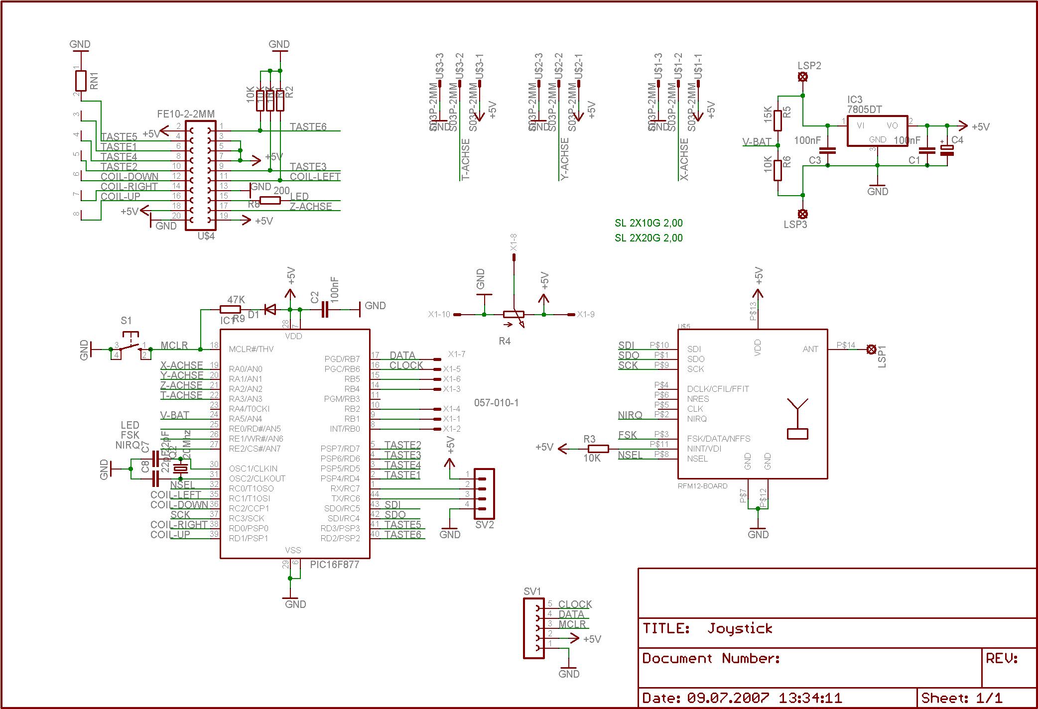

@Christian könntest du vieleicht mal deinen Schaltplan posten? ich hab das RFM12 Modul zur Zeit wie in der Abbildung angeschlossen.
Hallo, Schaltplan gibt es nicht, alles im Kopf oder Skizzen niedergelegt. Das Modul ist nicht ganz richtig angeschlossen, an den FSK gehört ein Pull Up bei Verwendung des Fifo Stacks. Der int kann auch floaten bzw wird auf VDI Signal geschaltet. Gruss, Christian
@ Christian den FSK Pin habe ich auf einen µC Ausgang gelegt und schalte ihn bei der Initialisierung auf High Pegel. Ich hoffe das geht auch oder muss es ein Pull-up sein ? Gruß Dirk
Nein, geht ok, dem Pin ist es egal. Allerdings kann ich Dir sagen, dass wenn Du einen High Pin auf Masse legst das Modul ggf. kaputtgeht. Habe ich leider erfahren müssen, die sind nicht wohl nicht kurzschlussicher.
Danke für den Tipp hab der FSK Datenleitung vorsichtshalber mal ein 12K Widerstand in Reihe gegönnt, falls bei der Initialisierung des Modules mal was schief geht ;)
