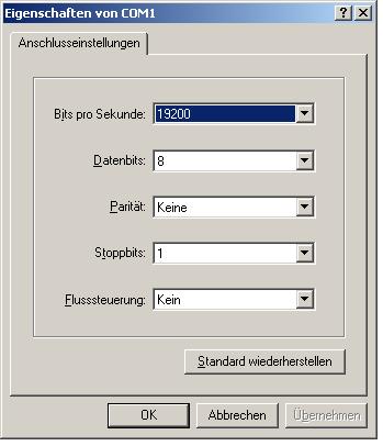

von Studiologe .. (studiologe)
Jo CKOPT ist natürlich auch ein Häckchen,
die Einstellungen bei HyperTerminal sind wie auf dem Bild im
Dateianhang zu sehen richtig eingestellt. aber es geht leider nicht...
Empfangen wird ja die ganze zeit etwas, aber leider das falsche Zeichen
§ statt P
