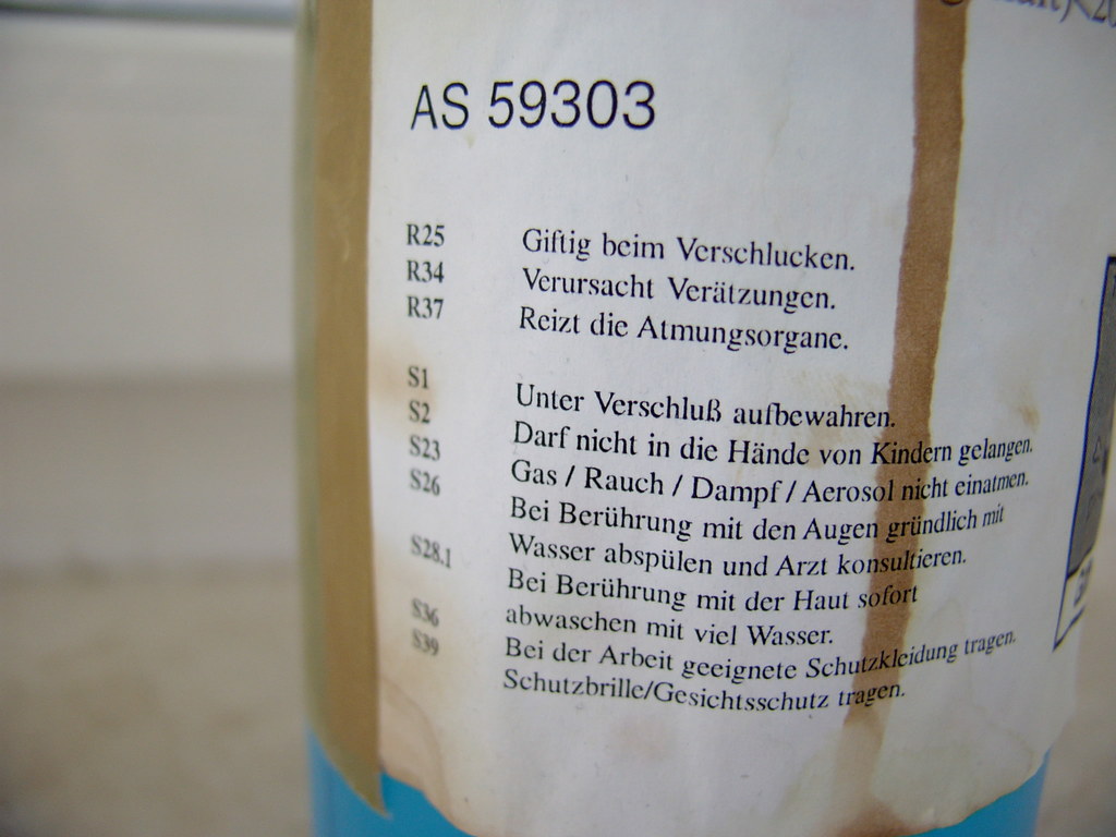

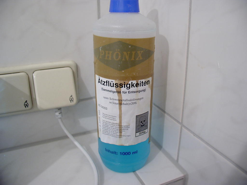

Hi
ganz einfach.
Natronlauge beschriftest du eben mit
Natriumhydroxidlösung, gebraucht
  verdünnt ca 10%
  Vorsicht ätzend
Gebrauchte Ätzbrühe
Natriumpersulfatlösung, gebraucht
       Kupferhaltig
       Vorsicht Ätzend
das genügt im eigentlichem Sinne. Das Schadstoffmobil sortiert dann
sowieso alles nach Stoffeigenschaften ein, zb schwermetallfrei und
schwermetallhaltig usw.
Platinenbauer
Nachtrag
Naps gast nicht, du meinst da sicher die Mischung aus HCL/H202/H20?
da muss dann unbedingt ein feines Loch in den Verschluß gestochen werden
und dieses dann mit Tesa überkleben. Bevor im Ernstfall der behälter
explodiert, fliegt das tesa runter und das Gas entweicht.
Hinweis anbringen:
Nur stehend transporieren.
Platinenbauer
