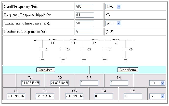

Bitte an die HF-Spezies: Die Dimensionierung eines Ausgangsnetzwerkes
bzw. der Koppel-C's wäre von grossen Mutzen für die reinen "Anwender".

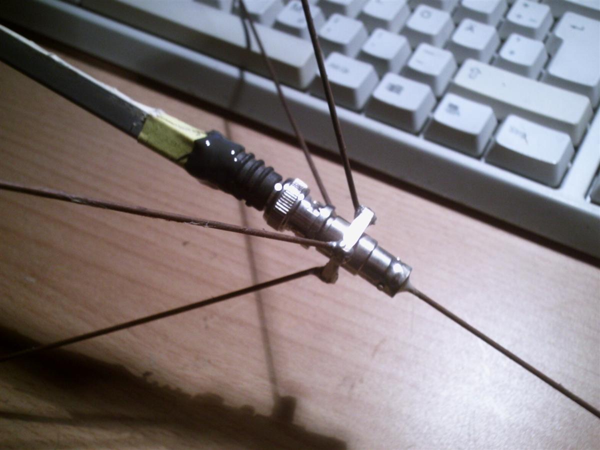

PS: IM Anhang übrigens ein Selbstbauvorschlag einer 433 Mhz Antenne mit
einfachsten Mitteln.

Bei der Antenne waren meine 6dB aus der Beispielrechnung ja dann
richtig.

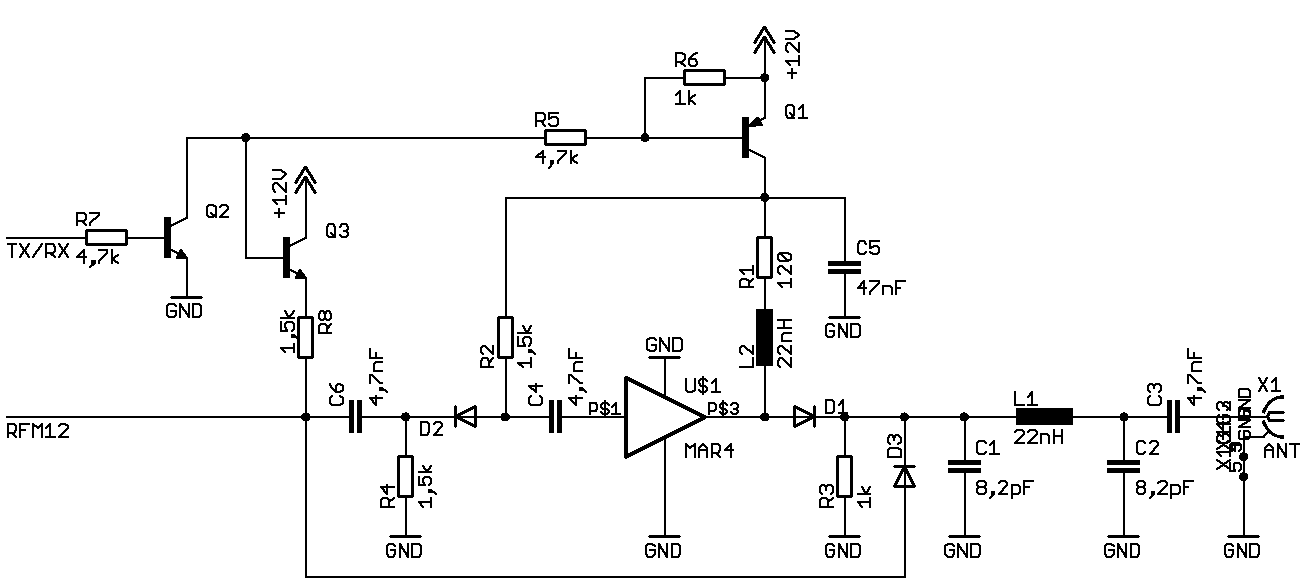

Christoph: Kannst Du eine Handskizze Deiner Schaltung machen, sie
fotografieren etc und hier veröffentlichen? Ich kann zwar lesen aber
Bilder sagen oft mehr als Worte :-)

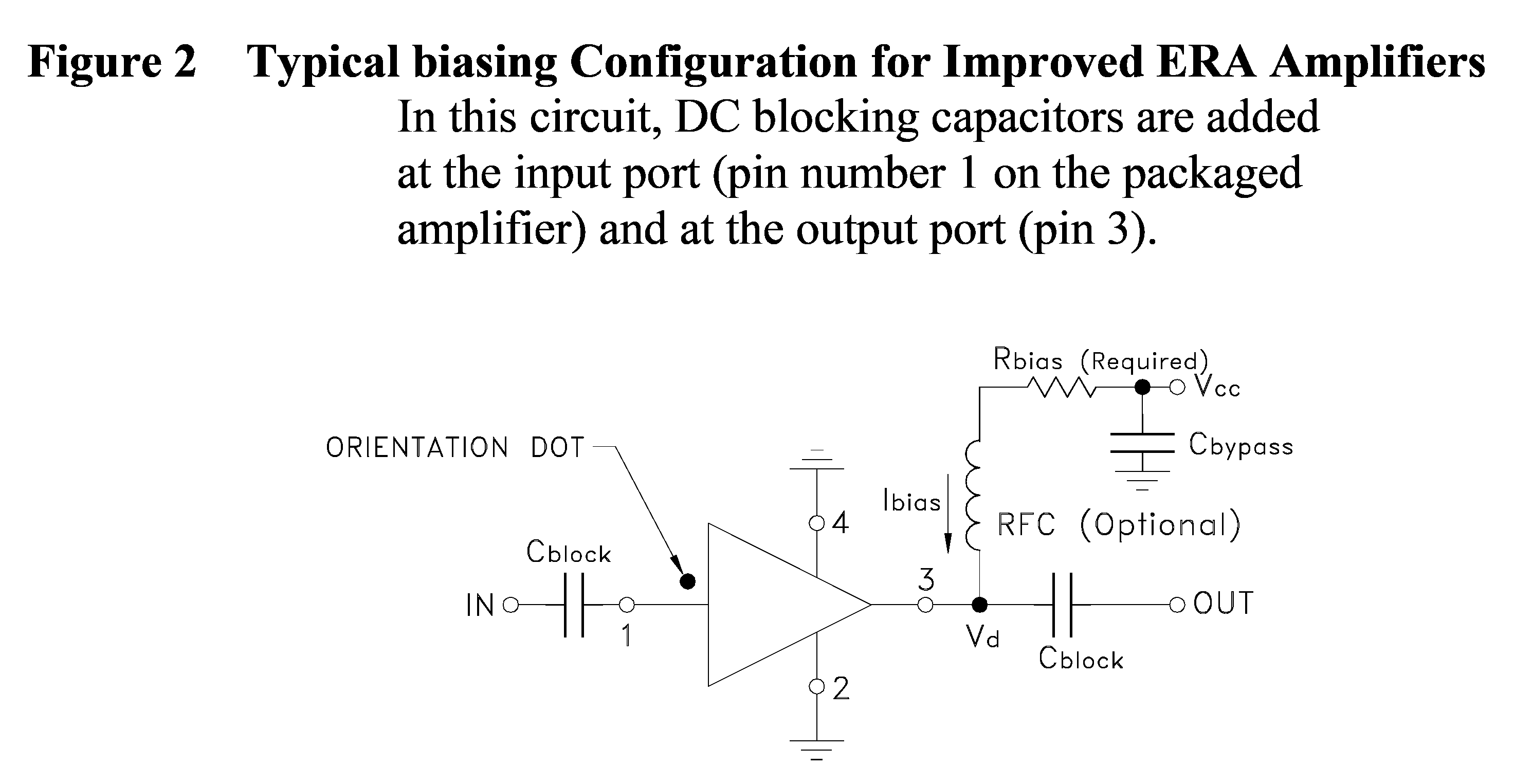

Hier ist (für die ERA-Typen, gilt genauso für die MAR) die Schaltung
beschrieben:
http://www.mini-circuits.com/pages/pdfs/an60010.pdf
daraus stammt das Bild. Der Vorwiderstand ergibt sich aus der
Betriebspannung minus der im Datenblatt angegebenen Spannung am Ausgang
geteilt durch den Strom, der im Datenblatt als typischer Betriebsstrom
genannt ist.
http://www.mini-circuits.com/products/amplifiers_monolithic.html
also für den MAR4: 50 mA und 5,25V
Ich seh grade, unten  im Datenblatt steht die Schaltung auch, und
Widerstandswerte je nach Betriebsspannung. Ich nehme meistens 2,2uH
SMD-Drosseln als "RFC"= radio frequency choke

ja, je schlechtere Güte desto besser, ganz gewöhnliche SMD-Drosseln so
um die 2,2µH, der Widerstand in Serie verschlechtert die Güte noch
weiter, dann wird die Schaltung schön breitbandig ohne Resonanzen im
Frequenzgang. Das L der Drossel in Serie zum Abblockkondensator wäre ja
ein Reihenschwingkreis am Ausgang, das darf nicht sein.

Im Prinzip ist das IC ja nur ein Transistor. Ich kenne das bisher so,
dass der Kollektorwiderstand die Verstärkung bestimmt: Je größer der
Widerstand, desto größer die Verstärkung. Ist das hier nicht so ?
Würde das ganze auch ohne Widerstand nur mit der RFC funktionieren (es
gibt ja einige andere ICs von Minicircuits, die nur die RFC verwenden) ?
Bzw. braucht man die RFC auch, wenn man einen großen Widerstand
verwendet ?
Leider finden sich nirgends Angaben welche Paramerter ohne/mit RFC
besser/schlechter werden.

das ist aber nicht richtig, der Kollektorwiderstand bestimmt den
Arbeitspunkt. Das Ganze ist eine Cass-A Endstufe mit einem besch....
Wirkungsgrad, weil die meiste Energie (>50%) verheizt wird aber dafür
verzerrungsfrei. Du willst ja Leistung entnehmen und das geht nur, wenn
da Strom fliesst UND Du eine Amplitude hast. Die Antenne wirkt ja als
Last. Dieser Arbeitspunkt ist für 50 Ohm Lasten dimensioniert und ich
würde den auch genauso einhalten wie er da geschrieben steht.
Wenn Du nur RFC hast, dann raucht Dir der MMIC im Zustand ohne HF ab,
weil 0 Ohm.
Das sind nach der Applikation zum ERA mindestens zwei Transistoren. Die
Datenblätter schreiben quasi einen eingeprägten Betriebsstrom vor. Man
kann auch eine aktive Konstantstromquelle verwenden. Der Widerstand
liegt wie gesagt parallel zur Last und damit sieht das MMIC keine 50
Ohm-Last mehr. Wenn R groß wird, also hohe Betriebsspannung, kann L auch
entfallen, das sind dann mehrere 100 Ohm, aber dafür wird er heiß, man
muß mehrere R parallel schalten oder möglicherweise HF-untaugliche
Leistungswiderstände verwenden.

http://www.elektronik-kompendium.de/sites/slt/0204134.htm
Da steht: Verstärkung = Rc/Re. Da Re hier fest ist, müsste sich doch die
Verstärkung mit der Betriebsspannung verändern ?
Durch die Drossel soll der Kollektorwiderstand für die Hochfrequenz
unendlich werden, Arbeitswiderstand für HF ist nur die 50 Ohm-Last. Für
Gleichströme ist dagegen nur der Kollektorwiderstand wirksam und soll
einen konstanten Strom einprägen.
Steht auch so in der ERA-Applikation: "The resistor reduces the effect
of device voltage (Vc) variation on the bias current by approximating a
current source."
von Benedikt K. (benedikt)
OK, also ist die RFC eigentlich notwendig ? Ich habe bisher eher Class C
Verstärker verwendet, und da wird ja nur eine reine Spule verwendet.
Dieses "optional" bei der RFC war der Grund für das Verständnisproblem.
Frage an die HF Profis: Ist die Schaltung so OK ? Was kann man
vereinfachen oder verbessern ?
von Christian J. (elektroniker1968)
nein ist nicht ok. Der Weg der HF ist ja völlig verbaut mit Dioden etc.
Die Kondensatoren von 4,7nf sind viel zu gross. Wie soll die HF D2
überwinden? Wofür D3? An D1 verlierst Du jede menge DB an Amplitide, die
Diode kann nicht so schell schalten. usw.
Schon mal was von einem PIN Dioden Umschalter gehört ? ;-)
Laut Beispielschaltung: 2,4nF
>Wie soll die HF D2 überwinden?
Die Diode leitet wenn die Endstufe 12V bekommt. Dann fließt die HF
drüber.
Ich hab noch ein paar von den Dioden hier rumliegen:
http://www.vishay.com/diodes/list/product-85708/
> Wofür D3?
D3 stellt den Weg für die Empfangssignale dar, wenn die Endstufe
abgeschaltet ist.
> An D1 verlierst Du jede menge DB an Amplitide, die Diode kann nicht so schell
schalten. usw.
Genau, das ist ja auch der Sinn: Die Diode ist leitend, und kann nicht
schnell genug sperren. Dadurch bleibt sie auch während der negativen
Halbwelle leitend, solange der Strom im Mittel die Diode leitend hält.
Und laut Datenblatt hat sie <1Ohm, die Dämpfung sollte also gering sein.
Oder ist die Leistung von 15mW zu hoch ?
das Empfangssignal kann doch nicht über eine Diode fliessen, die hat
0,7V Flussspannung, wir reden hier über ein paar Mikrovolt. An dem 1k
Widerstand wird es gegen Masse kurzgeschlossen. Woher kommt die
Schaltung denn? Sieht schwer nach Eagle aus. Also, ich bin ja kein HF
Freak aber die Weichen Schaltungen, die ich bisher sah sahen alle anders
aus, die waren nur aus passiven Elementen aufgebaut. Die, die ich mal
gepostet habe war nur aus 4 Bauteilen aufgebaut. Ich würde da wirklich
nur ein kleines Relais mit 2 Wechslern benutzen, beim Senden wird der
Pfad über den MAR geschaltet und beim Empfangen direkt durch zur
Antenne.
Das muss eh noch geklärt werden,wie man die HF in den MAR einkoppelt, da
muss doch sicher ein Potential in der Mitte der Betriebsspannung
eingehalten werden, man kann ja nicht einfach den RF Ausfgang des RFm12
an den Eingang klatschen und am Ausgang eine Antenne dranbauen.
Die Ausgangsimpedanz des MAR kenne ich leider auch nicht aber die muss
man wissen, wenn man das Anpassfilter dimensionieren will, die Amplitude
soll ja maximal werden an der Antenne.
Da die Diode aber positiv vorgespannt ist, funktioniert das, glaubs mir.
>An dem 1k Widerstand wird es gegen Masse kurzgeschlossen.
Ein wenig geht verloren, aber 1k im Vergleich zu den 50Ohm Impedanz ist
groß, daher solltes funktionieren. Vielleicht sollte man noch eine Spule
in Reihe schalten.
>Woher kommt die Schaltung denn?
Von mir. Die Schaltung habe ich mir ausgedacht. Einige Teile basieren
auf der Beispielschaltung des MAR, die Diodenumschaltung habe ich mir
komplett ausgedacht.
Daher ja meine Frage an die HF Profis, was man alles verbessern kann
(die Schaltung von Wigbert sieht auch interessant aus, allerdings muss
diese auch modifiziert werden.)
Irgendwie muss da aber auch umgeschaltet werden. Wie das genau
funktioniert, verstehe ich nicht.
Das macht der von alleine. Laut Beispielschaltung sollte man die RFM
direkt dranmachen können.
Laut Datenblatt sollten das 50Ohm sein.

von Wigbert P. (wigbert) Benutzerseite
Benedikt werden in Deinem Poster 2 Frequenzen benutzt.
RX durchlass (sieht wie Pi-Filter aus)
Tx gesperrt.
D1 soll Übersteuerung von RX verhindern
Wigbert
Stört es nicht, dass das Sendemodul die ganze Zeit verbunden ist ?
Ich denke die PA wird erst beim Senden eingeschaltet.
Dann ist bei Empfang in der PA wohl nichts resonant.
Mach doch spassenshalber hinter der PA wie in meinen Bz.
eine Diode.
Wigbert

von Michael R. (rubi)
Hallo Benedikt
Du hast recht, man muß die Verstärker nicht anpassen.
Aber man muß eine Umschaltung von Empfang/Senden einbauen,
da Du dir den Empfänger unter Umständen zerstörst, wenn Du ihn nicht von
der Antenne wegschaltest, sobald der Sender zu senden beginnt. Ich denke
das hat Christian mit seinem Posting gemeint.
Außerdem sollte man auch einen Hochpass verwenden um vom Verstärker
erzeugte Oberwellen zu unterdrücken.
LG
Michael
Das ist klar. Irgendwo hatte ich schonmal eine Schaltung dazu gepostet,
aber leider blieben die Kommentare von Leuten die sich wirklich damit
auskennen aus.
Mal eine ganz andere Frage: Die Entkopplung von Ein und Ausgang ist bei
einem Umschalter ja nicht 100%ig, d.h. ein geringer Teil der Energie
geht auch bei abgeschalteter Verbindung durch. Kann es dann nicht
passieren, dass der Verstärker instabil wird, wenn ein Teil des
Ausgangssignals auf den Eingang zurückgekoppelt wird ?
Du meinst Tiefpass ?
Auch das ist meiner Meinung nach nicht ganz einfach: Ein entsprechendes
PI Filter benötigt 22nH und 8pF. Alleine die Ausgangsleitung + Antenne
hat schon mehr...
Hallo Benedikt
Ja genau ich meinte einen Chebychev Tiefpass Pi Filter
Siehe angehängtes Bild.
Das die Ausgangsleitung und Antenne mehr als 22nH und 8pf haben ist
eine interessante Betrachtung aber irrelevant.Ich sehe diese Dinge eher
praktisch und wenn ich bei Versuchsaufbauten mit dem Analyzer messe sehe
ich eindeutig einen Rückgang der Harmonischen um mind. 30db wenn ich
einen Filter dazwischen schalte. Und genau das will man ja
erreichen.Außerdem tun einem die paar passiven Bauteile ja auch nicht
weh.
LG
Michael

Wie gross sollen denn jetzt die Koppel-C sein und die Drossel
am Ausgang? Welche Betriebsspannung wäre ideal? 9V? Ich baue heute abend
das mal mit 2 Relais auf.
Hallo Cristian,
kannst Du uns mal ein Typ , Lieferant....  Deiner Relais nennen.
Wigbert
von Christian J. (elektroniker68)
Vermutlich sind die parasitären Eigentschaften fast wichtiger, also
möglichst kleine Bauform, möglichst kleiner ESR usw. Wenn man davon
ausgeht, dass die Impedanz <1 Ohm betragen soll, muss man mindestens
400pF verwenden. Also irgendwas im einstelligen nF Bereich sollte
optimal sein. In der Beispielschaltung werden 2,4nF verwendet, ELV
verwendet 2x 1nF parallel.
> und die Drossel am Ausgang?
Da verwendet anscheinend jeder etwas anderes, in der Beispielschaltung
verwenden die diese Spule: http://www.minicircuits.com/pdfs/TCCH-80+.pdf
Also etwas um die 1µH, ergibt bei 400MHz etwa 2,5kOhm Impedanz.
Hier eine ähnliche Schaltung von ELV:
http://www.elv-downloads.de/service/manuals/RFA403/RFA403_KM_G_030321.pdf

Die ELV Schaltung ist ja wirklich schön! Nur frage ich mich, ob C12 da
so richtig ist. Beim MAR wird der ja nicht angegeben. So aufwendig werde
ich es nicht bauen. Lochraster, unten mit Kupferfolie beklebt, Bauteile
auf den Pads verlöten. Soll ja auch klein und handlich bleiben.
C12 ist vermutlich egal:
Wenn 1µH schon 2,5kOhm Impedanz haben, machen die 100Ohm Widerstand in
Reihe auch keinen Unterschied (wenn C12 da ist, ist der Widerstand der
zur DC Stabilisierung dient HF mäßig gesehen nicht vorhanden).
Die Impedanzen bei 400MHz sind übrigends:
Am Eingang: (49,0-j3,1) Ohm
Am Ausgang: (50,8-j7.8) Ohm
