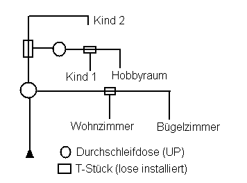

Es geht um folgendes: bei uns im Haus sind mehrere Fernsehrgeräte
verteil, die Kiddies haben jeweils einen (sonst gib es logischer Weise
Streit^^ )im Wohnzimmer steht einer, im Hobbyraum steht einer und im
Bügelzimmer ist ein Gerät zu finden.
Nun haben wir vor kurzem den Dachstuhl ausgebaut wo nun meine älteste
wohnt, in diesem Zuge habe ich Ihr eben auch ein TV-Kabel hoch gelegt,
seitdem haben wir im oberen Stock ein sehr schlechtes Bild!
Es ist keine Verbindung beim Kabel vom Innenleiter auf den Schirm,
vielmehr vermute ich, dass mittlerweile zuviel "Kabel" im Haus verteilt
ist (Keller, EG , OG und nun noch der Dachstuhl!) - Könnte das ein
Problem sein? was könnte ich tun damit das Bild wieder besser wird.
Neben den UP-Dosen in der Wand habe ich in (fast) jeden Stock noch
irgendwo ein T-Stück dazwischen gefrimmelt, d.h. wir haben mehr oder
weniger ein Sternnetz des Kabels - spielt das eine Rolle? in den
T-Stücken sind ja meist 43Ohm widerstande drin, kann es sein dass diese
noch das Signal dämpfen - zuviele T-Stücke = zu schlechtes Bild!?
Was könnte man tun, habt Ihr eine Ahnung!?

Gast #606419
T-Stücke sind immer schlecht.
Interessant wäre es, welche T-Stücke es sind Abzweiger, Verteiler...
Normalerweise wird im Kabelnetz von Dose zu Dose gagangen
(Durchschleifsystem). Abzweiger und Verteiler werden möglichst wenig
eingesetz, da diese meist eine sehr hohe Dämpfung haben.
Besser mit Durchschleifdosen wie die Kathrein ESD 44 zu verwenden. Die
hat nur 1 db Durchgangsdämpfung wobei die Verteiler das Signal schon um
ca. 5 db runterdrücken. Abzweiger drücken das Signal um ungefähr 8 db.
Lange Rede, kurzer Sinn: Von Dose zu Dose gehen sonst wird das nix.
Kathrein ESD44 und als Abschlussdose eine ESD 84.
Im Datenblatt steht eine Montageanleitung...

Gast #606537
nochmal hallo,
ich bin mir nun nicht sicher, denke aber dass das mit den UP-Dosen schon
nichtmehr geht, zumindest nicht ohne nochmal neu renovieren zu müssen.
Was das für T-Stecker sind weiß ich nicht, es steht nichts drauf
(Baumarkt, 5-10Euro).
Bei den Durchschleifdosen müsste ja die ganze Topologie geändert werden,
momentan Habe ich auf jedem Stock nur eine Dose, dann wird das Signal
auf jeden Stock mit jeweils einem T-Stück auf 2 Geräte verteilt, wobei
das Kabel zum Dachstuhl auch an einem T-Stück im OG hängt.
Wie könnte ich da jetzt Duchschleifdosen einbringen ohne neue Kabel
legen zu müssen!?

Gast #606584
soo,
ich hab jetzt mal mit den bescheidenen Mitteln die mir zur Verfügung
stehen die Verteilung bei uns im Haus aufgezeichnet - das Runde sind
fest installierte UP-Dosen in der Wand, das eckige sind die ganzen
T-Stücke die losen zwischen den Leistungen sitzen (Das TV-Kabel läuft
meist irgendwo hinter dem Schrank oder in der sockelleiste)
Der Übergabepunkt sitzt im Keller (auf dem Bild unten links als Pfeil
dargestellt)

Gast #606667
Kann es sein, dass Du ohne Sinn und Verstand und ohne mal einen einzigen
Pegel nachzurechnen wild Verteiler und Dosen im Raum verteilt hast?
Du schreibst keine Kabellängen dazu (Dämpfungen von 4 - 20 dB / 100m) Du
schreibst weder Abzweigdämpfungen (3 - 50 dB) dazu noch
Anschlussdämpfungen (4 - 14dB). Wenn ich das so sehe fürchte ich dass Du
nicht so recht weisst, was Du da gebaut hast. Weisst Du wenigstens, dass
Du einen Abschlusswiderstand in Deine Anschlussdosen einbauen musst,
wenn Du Durchgangs- statt Enddosen verwendest und dass Du offene Abgänge
der Verteiler ebenfalls mit Abschlusswiderständen beschalten musst?

#606748
Im Ursprungspost steht was von nem Sternnetz. Die Zeichnung zeigt
irgendwas aber kein Solches. Ich würd mal die T-Stücke gegen richtige
Durchgangsdosen austauschen und am Ende auch die Abschlüsse einbauen,
dann sollte das funktionieren wenn die Einspeisung einen halbwegs
brauchbaren Pegel liefert.

Gast #606791
dann sollte ich also die T-Stücker gegen "Abzweiger" tauschen?
Meint Ihr soetwas?
http://www1.conrad.de/scripts/wgate/zcop_b2c/?~template=pcat_product_details_document&object_guid=B91C773BDAEB615AE10000000A010220&master_guid=&master_typ=&no_brotkrumennavi=&ownrow=2&p_load_area=1320024&p_artikelbilder_mode=Ein&p_sortopt=object_description&page=1&p_catalog_max_results=20&cachedetail=
(Weiß jetzt nicht ob der Link geht - Conrad Art-Nr.: 278050-62 )
Abzweigdämpfung 12dB, Durchgangsdämpfung 1dB
kommt das in etwa hin?
Bei der Verkabelung lässt sich doch kaum eine Standard-Verkabelung
realisieren. In dem Fall würde ich dann auch vorschlagen erst mal einen
Verstärker nach dem Übergabepunkt zu installieren. Danach könnte man
evt. für "Kind 1" und "Wohnzimmer" anstatt des Verteilers einen
Abzeweiger nehmen.
Der Conrad Artikel ist korrekt für einen Abzweiger.

Einfach mal gucken ob der Elektriker bei den Steckern am T-Sück ins
Dachgeschoss geschlampt hat...
Fürmich sieht es da nach reflexion der Signale aus...
