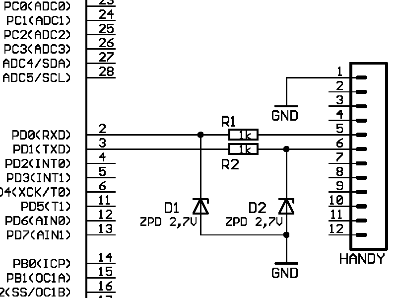

ich versuche gerade ein Handy seriell mit AT-Befehlen zu füttern. Es
soll einfach nur ne Nummer wählen (ATD08150815;). Meistens tut das Ding
überhaupt nichts und (höchst selten) wählt es dann ne falsche Nummer
wie (0888150815). Baudrate von 19200 stimmt und laut Datenblatt müßte
es auch nur eine Abweichung um 0,2% geben, was unproblematisch sein
soll. Außerdem schaltet sich das Handy immer wieder selber ab. Wo kann
hier der Fehler liegen ? Ich bin ratlos :-(
Gast #47850
Ein Siemens C35i. Ich verbinde RX --|1k|-- TX und TX --|1k|-- RX und
dann noch zwei Z-Dioden mit 2,7V. Und natürlich GND. Die Schaltung hab
ich hier im Forum gefunden.

Also an der oben angegebnen Schaltung kann es nicht liegen, denn die
funktioniert bei mir einwandfei.
