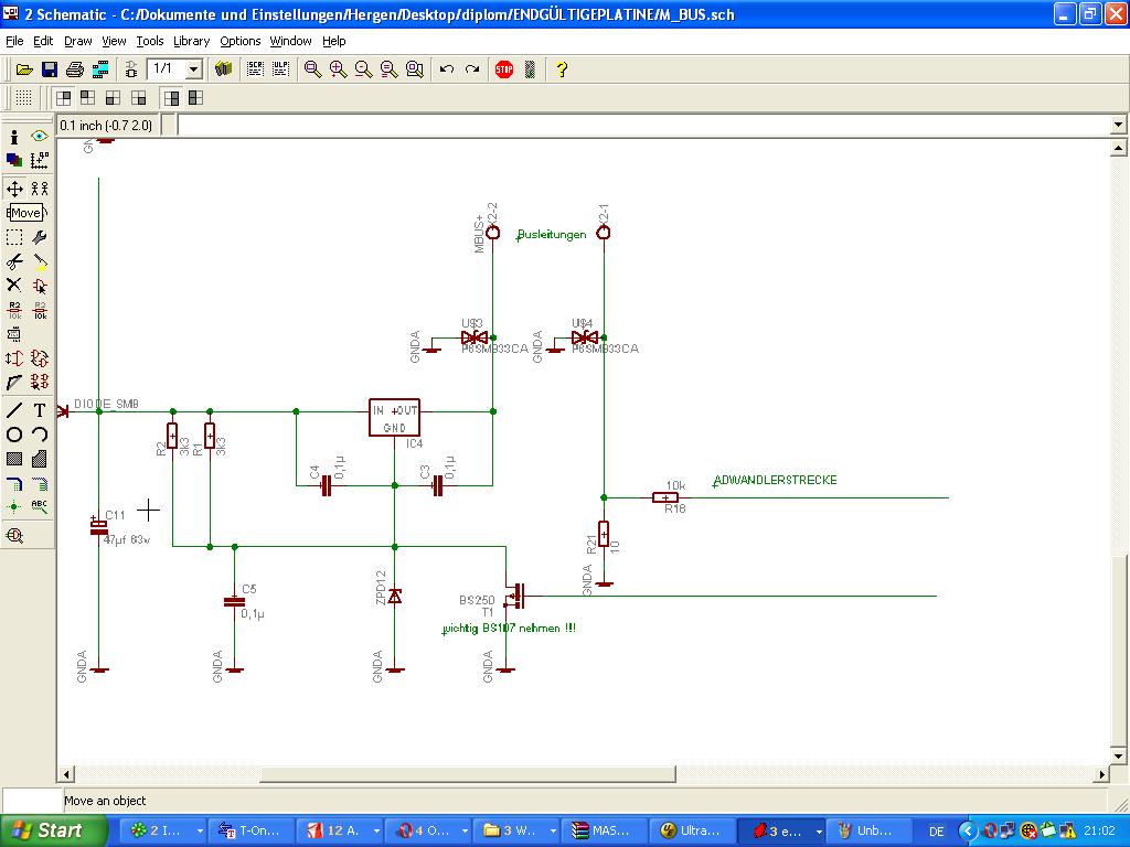

Hallo !
Meine Frage bezieht sich auf das angehängte Schematic, und zwar stellt
dies einen MBUS-Treiber dar mit dessen Hilfe über Spannungsmodulation
Daten an MBuS-Slavegeräte gesendet werden. Daten die von den
Slavegeräten kommen werden wiederrum über Ströme moduliert.
Das Problem an der Sache ist dass bei höheren Lasten (viele Slavegeräte
oder längere Verkabelung) bei der Spannungsmodulation der Hinleitung,
auf der Rückleitung die Flankenwechsel der Spannungsmodulation  in Form
von Spannungspitzen sichtbar werden. Was zu Fehlmessungen des
angeschlossenen AD-Wandlers führt... oder sogar zu
Kurzschlussabschaltung da der Messbereich des Wandlers Überschritten
wird ... Die Spannungslevel betragen dabei für eine logische 0 + 24 V
für eine logische 1 + 36 V. Was kann man in dem Fall als Gegenmaßnahmen
ergreifen? Vielen Dank für eventuelle Vorschläge schon einmal im Vorraus
