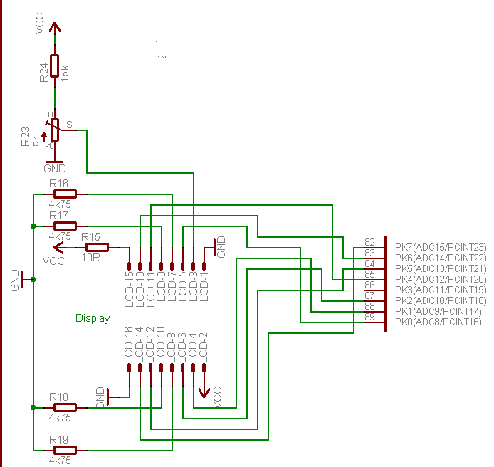

ich möchte ein 4x16 LCD mit einem ATmega2560 ansteuern. Ich habe bereits
ein Display mit mit einem 162 angesteuert... hierfür hatte ich 2 Ports
verwendet... Da Ich aber den 4 Bit-modus verwende und nur die 3
steuerleitungen habe, habe ich das Display komplett an Port K
angeschlossen... Irgendwie funktioniert jedoch die Software nicht, ich
habe alles an Port K angepasst... tut sich jedoch nix
von Elektro G. (e_g)
Naja, da haste wohl was Falsch gemacht!
Schick doch mal Schaltplan und Programm, sonst wird dir hier wohl
niemand helfen können.
von Peter Steinert (Gast)
Hier ist der Code:
